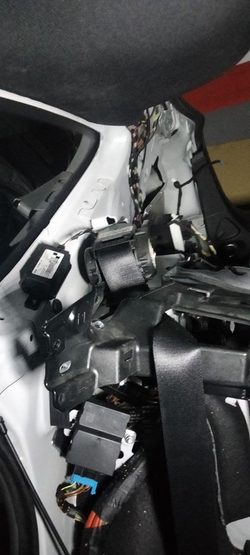

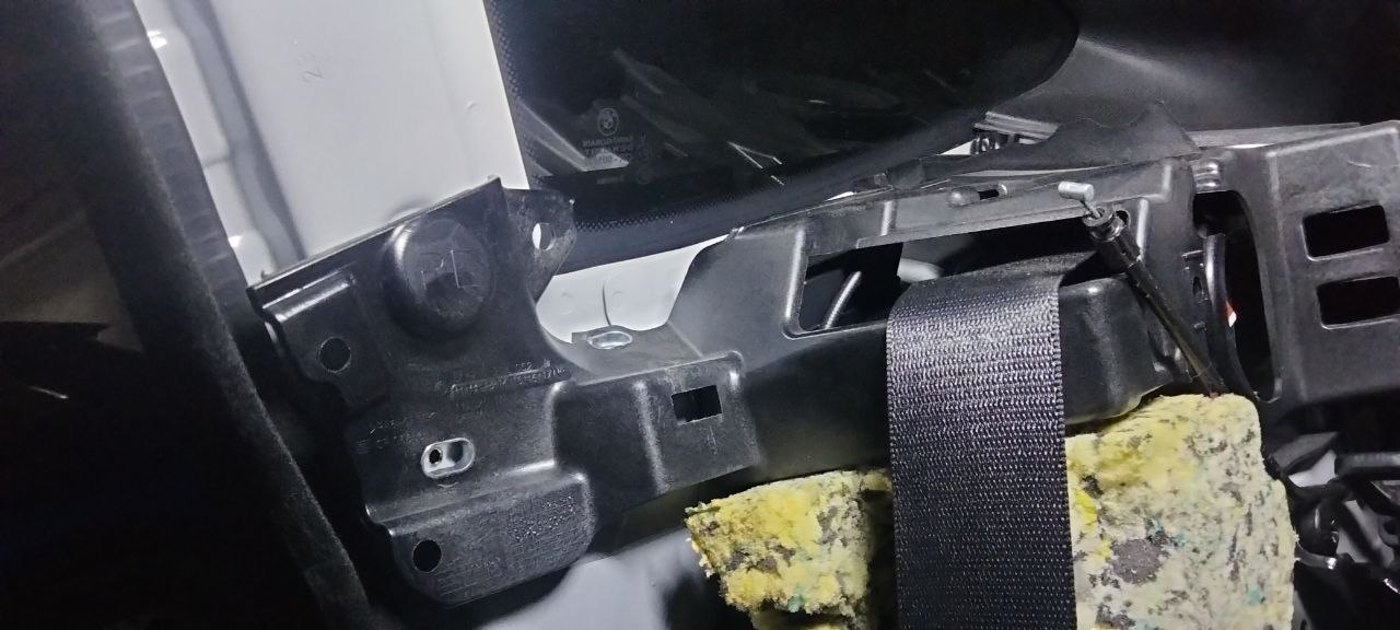

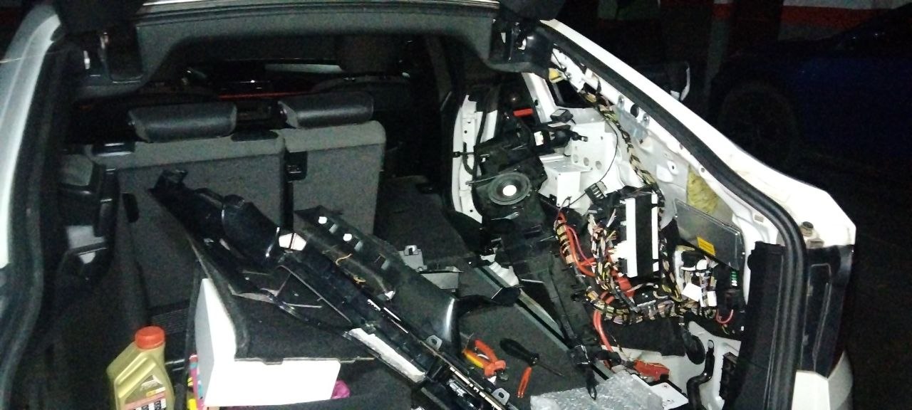

estoy igual que tu jaime el mío es un f34 me paso lo mismo solo que ya loe pedido a bmw 60 me ha costado ahora estoy desmontando para llegar a el modulo pero no veas que movida lo veo pero todavía me queda llegar a el o_O
No se si lo llevas en el mismo sitio. De ser así, no es tan complicado. Solo es quitar el pilar de ese lado y poco más.
El mío sigue sin fallar y va perfecto.
Por desgracia NO me cago en el ingeniero y en s. p..........
