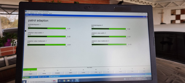

Es mi primer 6L gasolina y el tema del consumo de gasolina me parece un poco excesivo yendo tranquilo el coche no baja de 10.5L km 100 y para no empezar a cambiar cosas sin conocimiento del problema le pase el inpa para ver los parámetros para ver si todo estaba ok.
A ver que opináis sobre las capturas y me podéis dar un poco de luz sobre el tema.
123.127
238.287
Puede ser excesivo o no dependiendo del tipo de trayecto. Si ruedas mucho en urbano con arrancadas siempre a motor frio puede ser hasta bajo.

Si haces ese trayecto sin entrar en ciudad y en tiradas de más de 10-15 km cada vez entonces es altísimo. En esas condiciones, si es manual, probablemente baje de 8.

Si consume 8 a 9,5 por lo a veo es lo normal que es lo q busco

Huele a gasolina dentro o fuera? Mira a ver su es por el escape o tienes una fuga.

Caudalimetro sucio, filtro del aire taponado, bujías ducias y bobinas tocadas, inyectores sucios, filtro de la gasolina..... Todo eso influye hasta el punto de aumentar el gasto.
Yo cuando veo que el consumo me sube a 1 litro más de lo que estoy acostumbrado en ese trayecto, es cuando le hago una revisión y limpieza de lo mencionado. Con este año son 17 años y 200.000 km con el y se escucharlo y de donde cojea.

Lo veo un consumo razonable, es consumo del marcador o contando los litros de gasolina y los km recorridos? Resetea el OBC y a ver. Lo de que huele a gasolina al arrancarlo es normal si está frío, ya que inyecta más gasolina y más aire para calentar, es el starter que se dice. No obstante, revisa filtro del aire, bobinas, bujías, caudalímetro, pero siendo automática, 6 cilindros y casi un 3.000 de motor, no esperes que consuma poco...

Viendo todo lo me decís ya veo q puede ser un poco normal todo, voy a empezar por lo sencillo como bujías y filtros y un buen limpia inyectores y a ver como se comporta el consumo.
