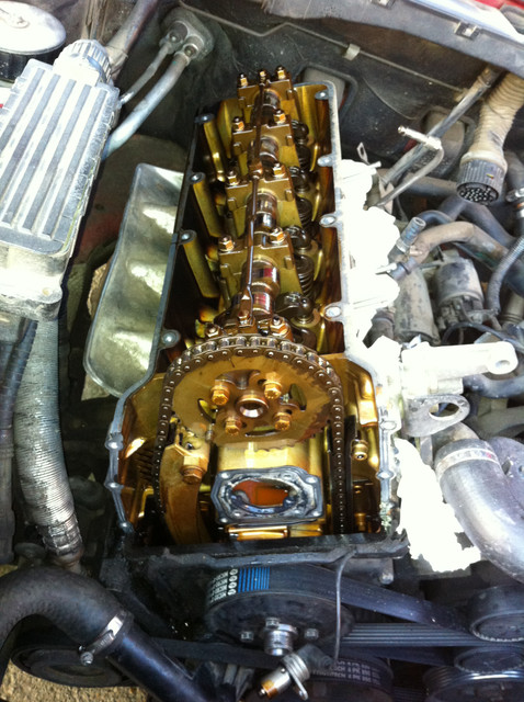

Yo como propietario de un 318is te diría que miraras lo primero el chasis que no tenga las patas dobladas, a partir de eso revisar óxidos de toda la carrocería , siendo un is los 4L tienen fama de culata por mal trato revisa que no sude nada por las juntas y abre el tapon del aceite porsiacaso, revisa también que el diferencial no se mueva para ningún lado, eso puede ser lo más gordo y por lo que puedes bajar algo a la hora de comprar. Luego el resto al ser un coche de casi 25 años te puedes esperar de todo porque habrá piezas que no se habrán cambiado en la vida. Si dudas en que motorización es pídele una foto del motor para saber si la culata es de 16v o de 8v y si con eso no sabes preguntale por la cadena y si te dice que es Correa es un 18i si es cadena es un 18is
Los 8v no son por cadena? los de 115hp

Los primeros 318i M40 eran 8v de 115cv e iban por correa.
Los segundos 318i M43 de 118cv ya iban por cadena y se montaban en los e36, e46 y Z3.
Del 318is E36 también habian dos versiones, los M42 de 1800cc, que ya montaban los E30 y los M44 de 1900cc que también iban en los Z3.
Amigo yo pensé que todos los 316 y 318 montaban correa
Los primeros si.
Los que ya eran 1,900cc iban por cadena.
Los que no "controlo" son los M43B18 como el de la foto del compañero del Z3, que siendo 1800cc y 115cv ya llevaba cadena.
