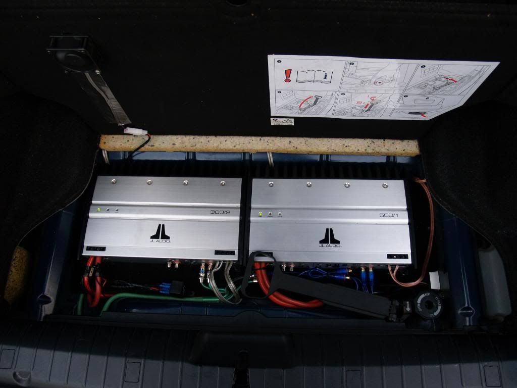

    La batería en el maletero lo comentamos la primera vez que hablamos del proyecto, lo que pasa es que en los compact 6 cilindros tanto e36 como e46 el piso trasero difiere del resto por el tema de la batería (y a su vez con respecto los coupe,berlina,cabrio) y aunque las tengo pasado para atrás en compact en este caso hay algún inconveniente mas
    Maletero con bateria
    Y foto de sergi en otro post
