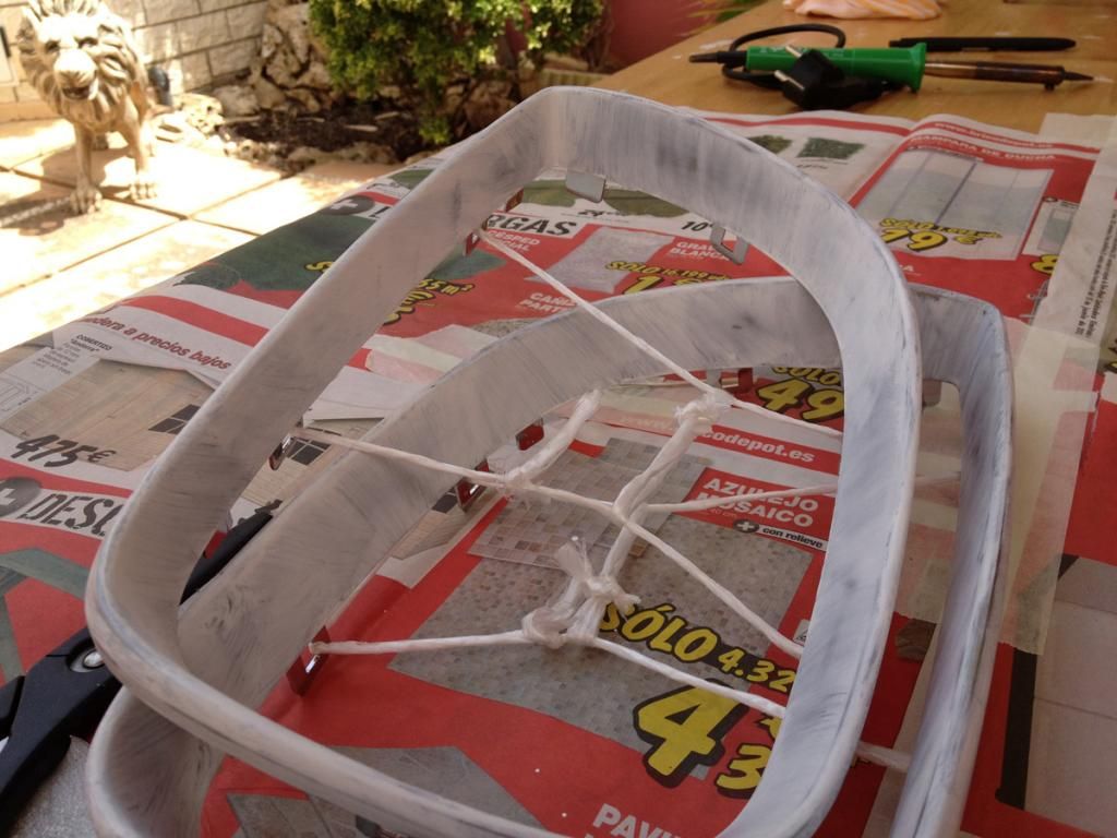

Buenas noches compañeros, estoy en proceso de pintar los riñones del coche y queria saber si alguno de vosotros lo ha hecho. Mi duda es con que lija hacerlo, por que en unos lados leo que con lija de agua, en otros que con lija fina de 600 (que no encuentro por ningun lado)..

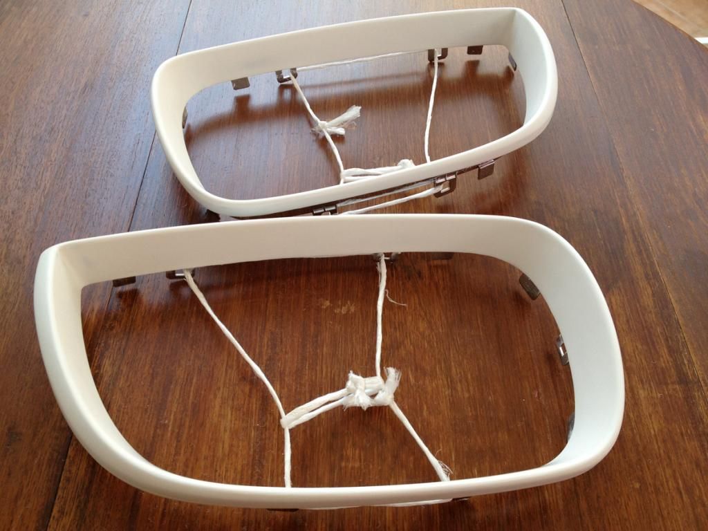

Si te refieres a la lija para preparar el cromado, da igual, incluso si es vasta mejor, ya que lo importante es hacer "surcos" en el cromado y dejarlo rugoso para que la imprimación coja bien.
Si te refieres a la lija para perfeccionar las capas de imprimación, pues lija de pintura, que es de grano fino y el material de los granos no es tan duro (aquí se trata de dejar la superficie perfecta y suave, así que puedes ir progresivamente con grano cada vez mas fino hasta que quede perfecto).
Para la capa de pintura lo llevé a un chapista, que en casa no tengo compresor ni pistola.

Muchas gracias!! Ya lo he pintado, ahora a secar. ¿ despues de secado le doy con algo ? Laca o barniz

Lo que dice @kore es totalmente cierto, para el cromado vale la pena una gruesa tipo 180-240. Cuando le des la primera capa de imprimación puedes usar una 320 o así y luego en las siguientes capas de imprimación una muy fina tipo 1200 hasta dejarlo perfecto. Luego si tienes pistola y compresor se te quedará mejor la pintura. Depende de que tipo de pintura uses necesitaras laca o barniz. Normalmente en una monocapa no le hace falta, pero una bicapa es normal que sí. Depende de si es satinado, mate o brillante, ahi ya cada uno elige.

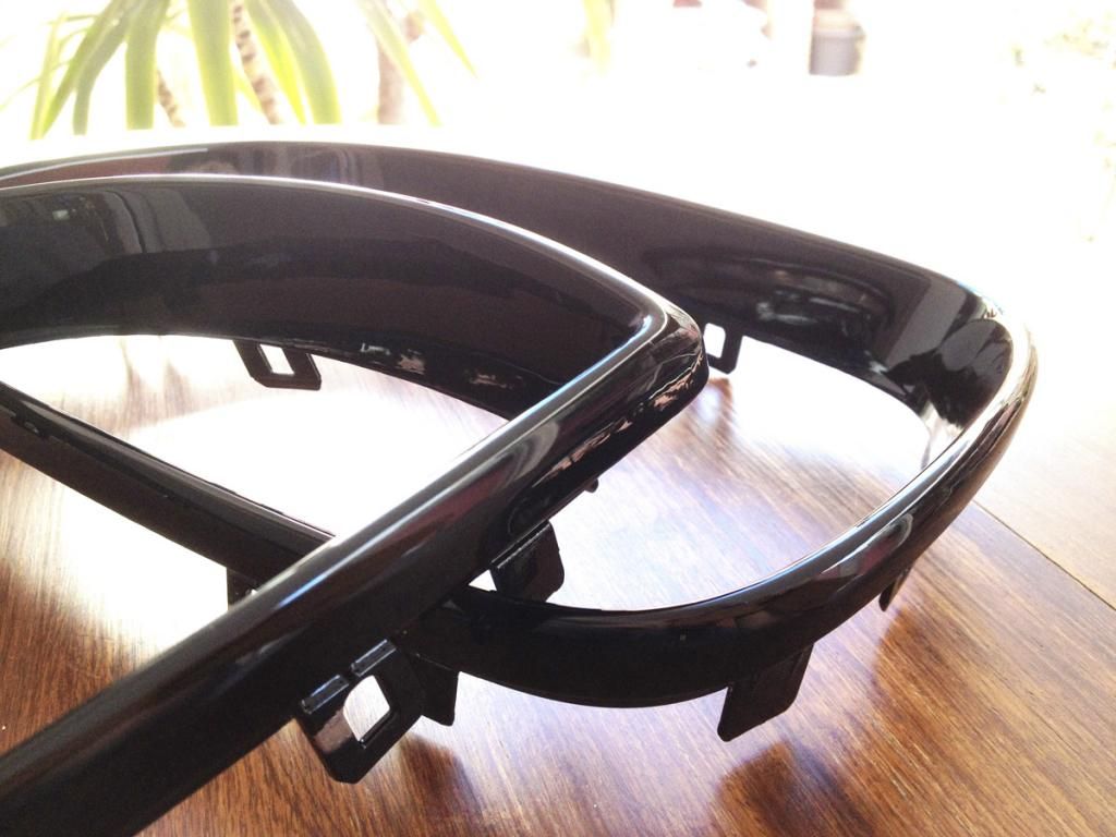

Te ha quedado genial

Te ha quedado precioso!
Mi coche es parecido, pero con un tono mas oscuro y hace poco le hice los aros con 3M de carbono brillante y quedan espectaculares tambien.

Muy bonito, que color es?
