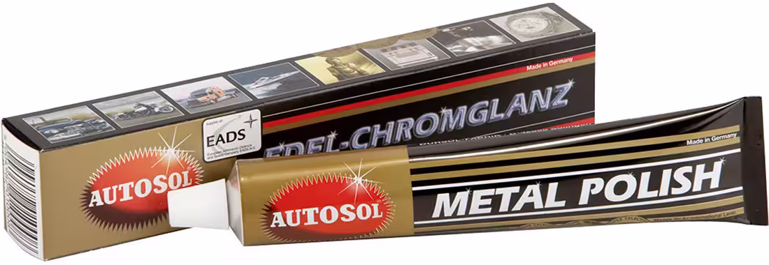

- SIDOL para metales

6) el otro paño, el que aún no tiene mierda, ese,,,,¿Qué dónde lo has dejado?, CÉNTRATE,,,,,,,,,,,¿Ya lo tienes?, pues un poco húmedo y limpias. Espera a que seque y aplicas el líquido SIDOL (u otro restaurador de metales) profusamente.
7) DEJA SECAR Bien.
8) Finalmente, toma el paño húmedo , retira la capa de SIDOL y con papel de cocina ponte a frotar ahí en plan "dal cela, pulil cela"
