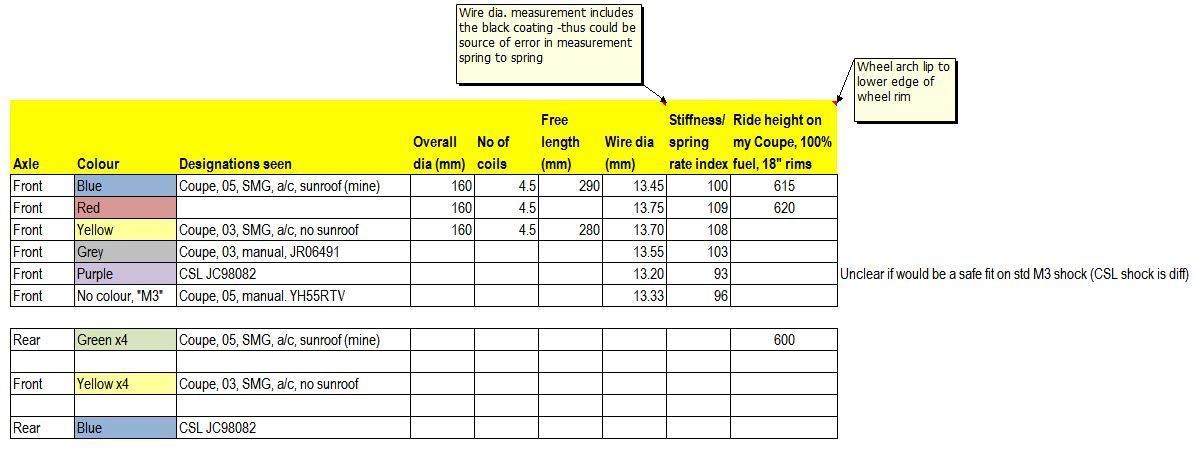

Añado algunos colores de muelles más para la colección, para 323ci 323i 325ci 325i 328i 330ci 330cic 330i

Buenas tardes compañeros retomando este hilo que es bastante interesante tengo una duda yo llevo en mi 320i berlina del 2003 muelles delanteros con 3 rayas rojas y trasero con raya blanca.
Tengo la oportunidad de comprar unos muelles de un 320ci que son
Delanteros rojo y verde
Trasero 3 rayas blancas.
Según tengo entendido corregirme si no es así estos muelles son los normales en un coupe y en una berlina serían paquete M o sport aunque de eso no estoy muy seguro.
Si yo los comprara debo montar supencion M o puedo dejar la standard. Ahí alguien que lleve berlina con estos muelles y que no tenga paquete M.
Yo miro un coche y el otro y no creo que haya más de 2 cm de diferencia del coupe al berlina.
Muchas gracias y saludos de antemano.

1. Los muelles delanteros BL/RJ(31336756965) y VD/RJ(31336756964) y traseros AZ/AZ/AZ(33536756983), BL/BL/BL(33536756982) y VD/VD/VD(En este tengo mis dudas) son muelles deportivos, pero que para los Coupés y también los 330I fabricados a partir de 2003 son los muelles que llevan en el equipamiento de serie(standard).
2. Que el modelo coupé y a partir de 2003 también los 330I tienen solo dos equipamientos para la suspensión:
- Standard: compuesta por muelles deportivos descritos en el punto 1 y amortiguadores ref. 31306757043, 31306757044, 33526757045.
- Deportiva(S226A): compuesta por muelles deportivos descritos en el punto 1 y amortiguadores ref. 31312282459, 31312282459, 33522282461.
Aquí falta aun mucha información y seguro que habrán muchos mas muelles deportivos y con otras características pero las desconozco. Creo que seria interesante para tener una base de datos el poder conseguir cotas, colores y referencias oem de los muelles y amortiguadores y cotejarlos con los diferentes equipamientos que tengamos.
¿Qué opinais?
