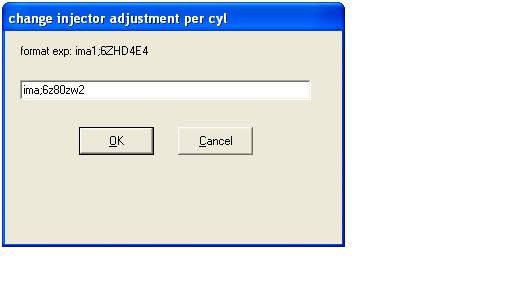

Lo he intentado con el INPA. Tengo la versión 5.0.0 y entro en el apartado correcto pero al intentar introducir el código del inyector me da error. Os lo voy a ilustrar con unas capturas de pantalla. No son mías, las he obtenido de otra persona en un foro inglés:
Aquí es donde se introduce la secuencia. La captura la tiene mal, ya que falta por indicar el número de inyector entre "ima" y el ";"

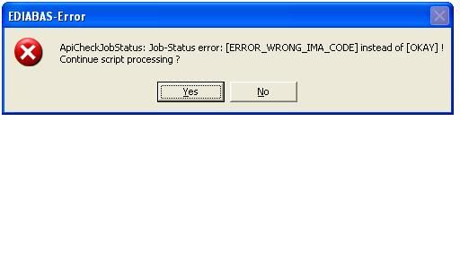

Y este es el mensaje de error que me da el programa, y me deja registrado el código antíguo sin aceptarme el nuevo.
Como curiosidad que los códigos que tengo registrados no se corresponde ninguno con los inyectores montados en el motor. Otro dato a tener en cuenta es que no me deja introducir ninguno de los 4, me da error en todos.
¿Alguien sabe qué es lo que me pasa? En el foro inglés donde encontré estas capturas el problema que tenía es que ponía un cero "0" en lugar de una O mayúscula "O", pero en mi caso mis códigos no tienen ni una cosa ni otra. También decían que hay que poner el código en mayúsculas, algo que también he probado sin que sean aceptados.
Lo que he visto es que al entrar en el INPA en el módulo de gestión de motor me sale un aviso como de error en el que me dice que hay diferencias entre las versiones de los datos del programa y del coche, que puede haber malfuncionamiento del programa. ¿Alguien sabe de dónde puedo sacar una versión más actualizada del INPA?

A mi con el inpa tambien me da error al codificar,pero con la autocom lo he podido realizar sin problemas.
Estuve mucho tiempo sin poder codificar el inyector del cilindro numero 4 por que me daba error,lo intente de mil maneras y mil combinaciones.Lo dejé por imposible y hace bien poco me puse a ello de nuevo y dí con la tecla como se suele decir...Fallo mio.
Estaba confundiendo un 1 con la I, erre que erre intentado meter el 8RSD113 y resulta que el codigo correcto era 8RSD1I3 y aunque aki se vea claramente la diferencia en el inyector jure y perjuré haber leido 11 y mira que probé de diversas maneras pero esta seme escapó...
Por eso te diria que repases de nuevo bien los numeros y letras que a veces llevan a engaño.

Bueno acabo de dar con la tecla.Ya puedo codificar los inyectores con el inpa...Te cuento.
Se debe poner todo en mayusculas y sin espacios.
Debemos poner IMA seguido del inyector a codificar (el 4 en mi caso),seguido el punto y coma y seguido el codigo del inyector (asegurarte de que este bien escrito).En mi caso,tratandose del codigo 8RSD1I3,debe quedar asi:
IMA4;8RSD1I3

Como dicen los compañeros, con la Autocom/Delphi se puede hacer. Al introducir datos para codificar inyectores (puede haber una diferencia de quedarse en 1500 vueltas en emergencia a ir como un tiro) SIEMPRE letras en mayúsculas. Estas máquinas, tened en cuenta, son lógicas, y diferencian una f de una F, y el valor que corresponde a la minúscula y mayúscula varía, provocando fallos. La ventaja de los renolos es que son números hexadecimanes, y poca opción a fallo hay. :guiño:

Al final lo hice con el INPA poniendo TODO en mayúsculas, incluyendo el "IMA1" (era el inyector 1). De todas formas también había dejado el coche con la batería desconectada por si estaba "pillada" la ECU, así que no puedo asegurar si fue por un motivo o por el otro.
