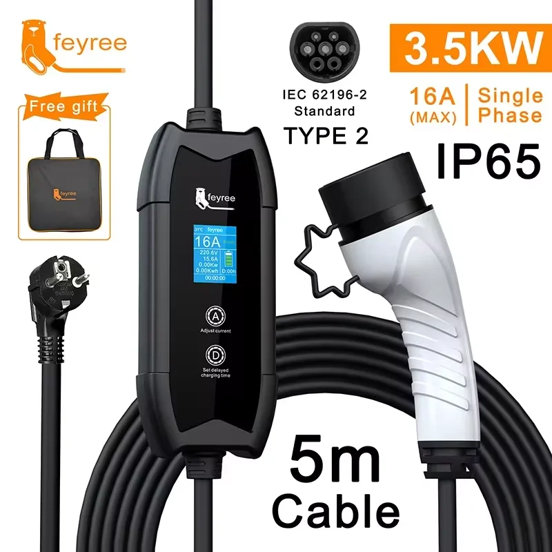

Muy buenas,
¿Que cargador ocasional tipo 2 schuko recomendáis en caso de que uséis alguno?
¿Que características debe tener?
En Amazon hay muchas opciones pero no se de cual fiarme

Yo te recomiendo que busques en Wallapop uno de BMW, Mercedes, Audi, Hyundai,... A no ser que entiendas de marcas de electrónica.
Si compras uno de los que entregan con los coches, entiendo que serán buenos y adecuados.
Mirando, estoy viendo que hay sin estrenar uno de un Cupra Formentor por 120€, de un Ford Kuga y Puma por 250€ (este se ha pasado de precio), de Kia por 115€, Skoda Octavia iV/RSiV por 180€, Volkswagen por 150€, Mercedes Benz por 230€ (ya sabes, más caro porque es "Mercedes"), Tesla por 100€, ...
Eso es lo que yo haría, si fuera tú.

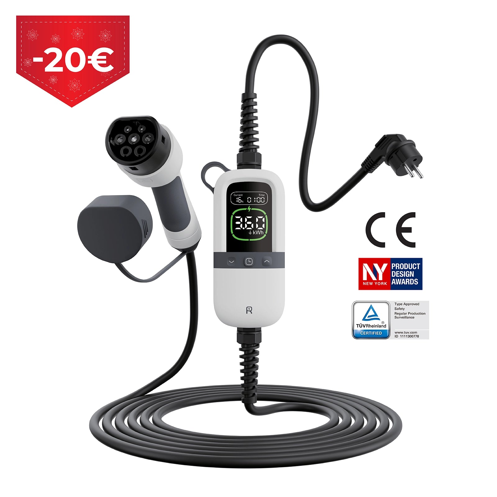

Hola.
No os vayáis a cargadores sin certificados. Hay que buscar cargadores con toda la seguridad habida y por haber.
Os recomiendo este:
Tienen tienda en España y la garantía es total.
La sede principal está en Alemania:
El manual:
En la versión en inglés viene más información que en la versión española.
Podéis ver que tiene certificación TUV y lo he comprobado para ver si era cierto:
Y por último, no vale de nada tener el mejor cargador si no se revisa la instalación eléctrica de la vivienda.
A mí me han puesto una línea dedicada de 2,5mm2 por hilo (con todo ignífugo) desde el cuadro al garaje y luego un enchufe schuko reforzado que permite los 16A durante al menos 8 horas seguidas. Las certificaciones son así, van por tiempos.
