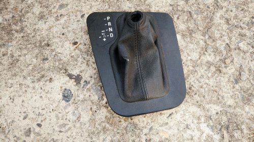

Puede que lo que pregunte sea una tontería y me digáis que es imposible, pero por eso pregunto. Tengo un 330 automático y también un F21 automático y me gusta el sentido que tiene el secuencial del F21, es decir al revés, + abajo y - arriba.
La pregunta es, se puede cambiar el sentido del secuencial del 330?. Entiendo que son pulsadores y puede que sea posible el cambio, y vosotros sois unos cracks se esto así que seguro que me ilumináis la pregunta.

Me parece que basta intercambiar los cables pero a ver si se pronuncia alguien que lo haya hecho.
La verdad es que es una faena estar acostumbrado a un sistema y tener que usar el otro. Yo usé 10 años un Steptronic que reducía hacia atrás y ahora cuando cojo un secuencial moderno tengo que andar pensando antes de operar.

Busca un brico en el que se monta el volante con levas, te ayudará a identificar los cables de + y -.
Supongo que invirtiéndolos debería hacer lo que buscas.

facilito, los dos cables del centro cambiarlos de sitio y ya estaria
https://www.bimmerforums.com/forum/showthread.php?1006498-Steptronic-Switch-a-roo-The-Whole-Story
es de un E39, pero juraria que en E46 sera igual.

Buenas, ya he hecho el cambio y sin problemas. Se cambia la posición de los dos cables que hay en el centro, el azul y el morado en mi 330 CI del 2001, y el steptronic va como en los coches de 2002 y adelante. Para mi mucho más comodo teniendo el F21 en la misma posición.
Gracias por la ayuda.
Salu2

Y, "evidenetemenete", te hace falta, también, la cubierta con las indicaciones cambiadas (el +, abajo, y el -, arriba)
Si te interesa, tengo uno...
