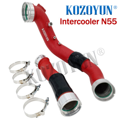

Donde compraste los tubos del charge pipe? Veo que son caretes…

La charge la compré por ebay y lo he encontrado en mi historial en agosto del 2.019, pero ya no esta disponible, provenía de china. He encontrado esta que de las que hay es la que mejor he visto, porque tienes las de plastimierda originales por 200 pavos solo la charge, mandaguebos cobrar esa pasta por semejante mierda, y luego estan las de metal aluminio unidas con un tramo de manguito reforzado que van desde 170 euros chinorris del todo en negro mate, feas feas que además no traen el clip ni la tórica de cierre. El precio , yo pague 200 y eran los dos tramos, o sea este que son dos piezas y el tramito de union con sus abrazaderas y clips de cierre, aunque también se pueden poner los viejos, y el otro tramo que es el que va del turbo al intercooler, que curiosamente no se conoce que rompa, curioso, igual es que el plástico es menos mierda. Total, de lo que he buscado, me quedaría con este, que está muy serio mecanizado y bonito, y trae todo.
También la tienes en negro del mismo vendedor. Yo la pondría roja jejeje, te da mas caballos.
Esta sería la otra que te digo, algo más barata, salvo que solo tiene el tramo que rompe, pero casi el mismo precio que los dos.

Estaba mirando y me he encontrado con esta que es de aluminio y no se la ve mal:
Charge pipe

Bueno, el filtro de alto flujo es también el K&N que en la forma es como el original, y va en la propia caja, o sea, no de esos cónicos que van en el vano motor, para mí que nada aconsejable..
