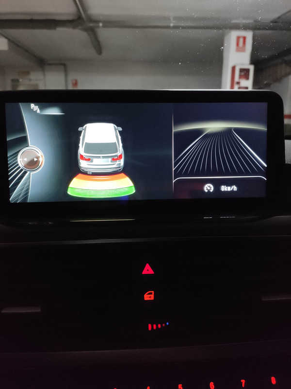

A ver si se ve que no subo fotos hace siglos....
Cómo puedo hacer para que en el recuadro de la derecha se vea algo y no solo la velocidad? Mi coche tiene equipo business, y no sé si se podrá hacer bien desde la pantalla, bien desde bimmercode....
juantg1993
F22 218d
11 Nov 2017
2.483
1.007
Tienes bimmercode o esys? Cable enet?
Tienes que cambiar dos codigos en el modulo nbt.
Display Variante ---》Breites Display
Display Size Resolution ---》 10.25 - 1280x480
Una vez cambiados ya no se vera esa mitad android, sino se te vera a pantalla completa el menu oem, ademas tendras la opcion oem de pantalla dividia.
Vamos, sera como si llevases pantalla de 8.8 de serie.
Un saludo.

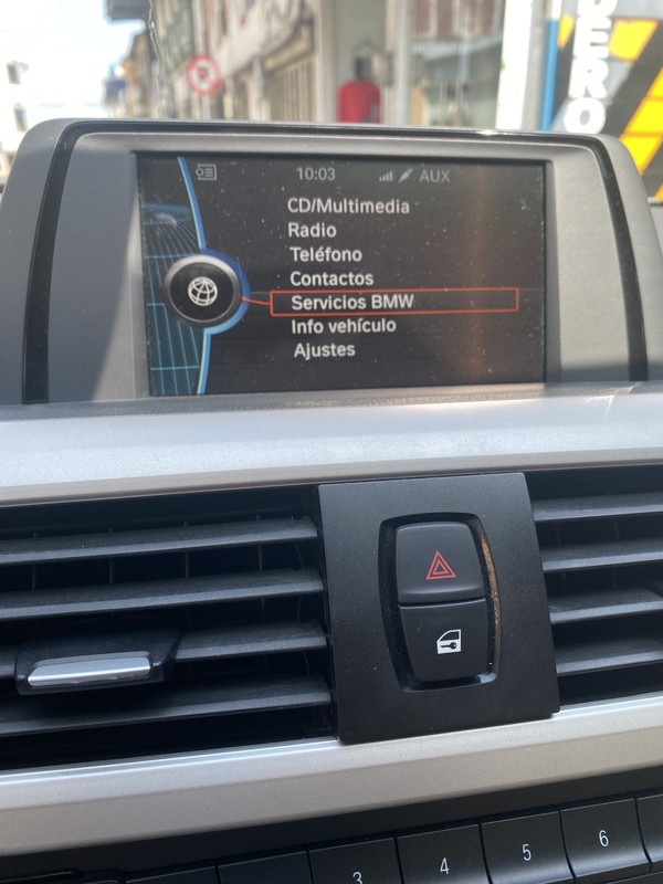

Hola estas son las fotos donde se ve que no hay teléfono conectado y que indica Bluetooth Partido y Cerrado
No me deja conectar Bluetooth

2.483
1.007
Has verificado que en el menu oculto este activada la casilla de usar el bt de la pantalla?
