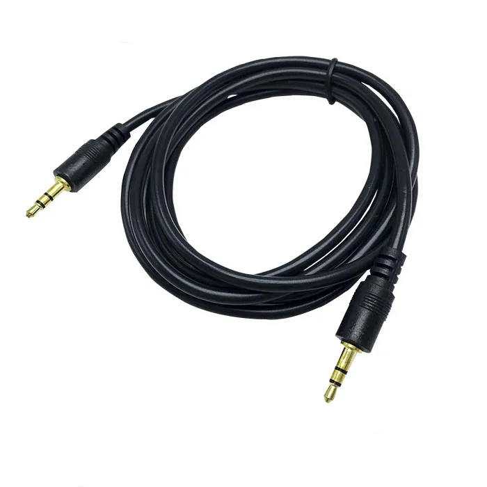

En cuanto a lo del cable aux, viene uno a parte macho-macho, segun leí por alguna parte era para pasar el audio a la pantalla, pero se podia obviar de forma que el audio siempre salia por el mismo canal. (Hablo de memoria)

Yo creo que a mi no me habia venido ningun cable macho auxiliar.
