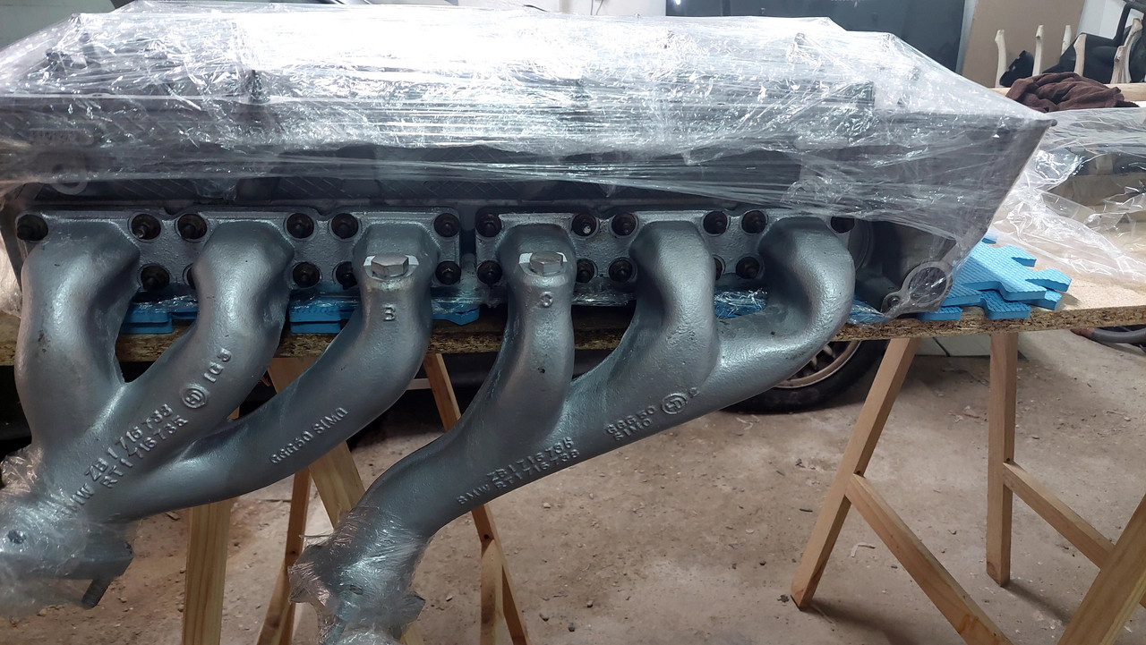

A ver , si a mi me garantizan que haciendo eso salen sin problemas los cambio.
es custion de probar, la mayoría saldran, pero alguno estara mas duro y tienes que tener tacto y parar.
despues tienes que pasar un macho de roscar y limpiar la rosca, que siendo aluminio es mas importante ya que si esta sucia es muy facil que la estropees al meter el esparrago nuevo
si no tienes macho de roscar yo usaria un tornillo le haria unos cortes con la radial

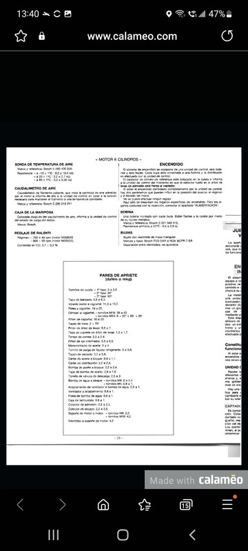

Tuercas nuevas, si o si y pasta de cobre al ponerlas y no pasarte de su par de apriete.
Yo lo he puesto a 20Nm . En el manual pone de 2,2 a 2,5 que serían de 21Nm a 24Nm . Es asi??
Pues lo voy a dejar como esta . Si se jode algun espsrrago mas adelante ,será otra historia . Supongo que en algún taller lo sabran reparar o se podrá acceder por debajo.

Lo que si veo es que algún espárrago a quedado más metido para dentro . Pero en todos ha hecho clack a llegar a 20Nm . Supongo que se meterán más o menos en la culata.

El procedimiento para sacar los espárragos que quedaron dentro es exactamente como te dice nebur, apretar dos tuercas la una contra la otra, aplicar wd40 y para fuera tirando de la interior, para que haga fuerza contra la exterior y no se giren.
Yo cambié espárragos y tuercas, me jodió gastar como 60 euros en esa tornillería no os voy a engañar, pero más me hubiera jodido haber hecho una muy buena puesta al día al motor sin escatimar en nada y que se me partiera un espárrago cuando estuviera montando los colectores...
Si, es cierto lo que dices ,pero yo es que los tengo ya montados y no se partieron, se me ocurrió luego y tendría que desmontar , volver a montar , juntas nuevas y que todo salga bien.
También he visto esta manera pero desenrrosca por la primera y es menos agrasiva quizás que la otra
