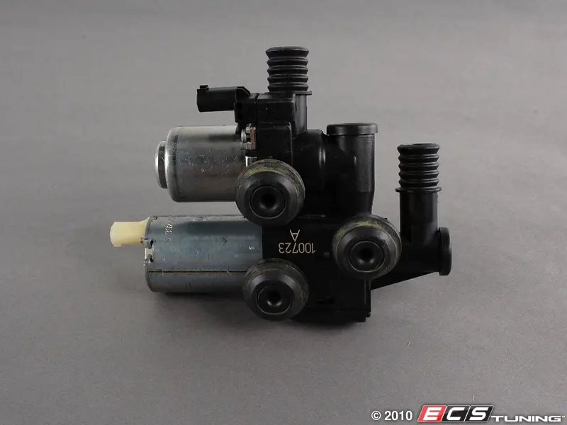

Puede ser la válvula de calefacción.

Eduma !! Cómo estás ? Tanto tiempo hace años que me ayudas . Verificaré esa válvula (5) que le dices , tendrá fusibles ? O pueda que este bloqueada ? Bueno tendré que verla bien ,gracias

Comprueba el fusible 62, pero es probable que esté bloqueada, toca los manguitos a ver si está caliente el de salida.

Entonces mira la válvula/manguito qué te han dicho.

Hola , hoy he comprobado el fusible.62 y está bien . He medido tensión en los dos switch de conexión de la.electrovalvula de calefacción ,y tengo 12 v con motor.apagado , y con motor.encendido 14v .no entiendo que está pasando , las electroválvulas funcionan dándole tensión, y se abren con 12 v en este caso ,pues no calientan los.tubos de.entrada ni salida . Luego agregue un poco de agua al vaso de expansión .
