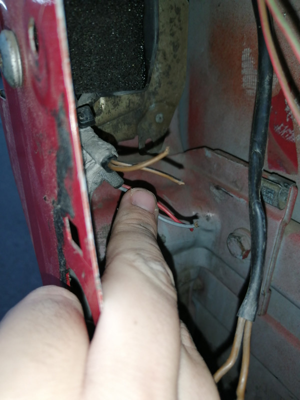

tengo la siguiente duda, ¿me sirve el cableado de la ventanilla del piloto de un 318is del 94 para un 325 del 93? Ambos coupé.

Son los mismos, siempre y cuando tengan las mismas equitaciones, elevalunas con sistema confort o no, los tweeter (altavoces agudos), que lleven cierre centralizado o no, etc, etc

Tengo un 325i de mediados del 93 y otro de coupe del finales de 93 y cambian los enchufes de los elevalunas míralo bien antes de comprar nada (n)

La cuestión es que hace años cambié la manecilla y tengo un desastre en la puerta. No me funciona ni la alarma, ni cierre centralizado, ni el cristal sube ese centímetro extra al cerrar la puerta. Cables partidos, un cable que ni tengo instalado y en fin, una locura.
La cuestión es que tengo el coche abandonadísimo y ahora lo voy a restaurar, haré otro post del proceso. Mañana compararé con la puerta del copiloto que sí está bien y les actualizaré info y fotos. Tengo localizado un despiece de un 318is del 93 también, por eso preguntaba si son compatibles.

Pues entonces lo que tú dices.... comprueba la otra puerta y así sabes cómo tiene que ser el cableado de la puerta, cógete el cable c que compres y quítalo desde la clavija que va con un tornillo de 8mm (la cabeza), no vayas a cortar las instalacion jajaja

Con respecto al cableado, he llegado a la conclusión de que s los conectores son iguales entonces sí valen.

Me alegro mucho que hayas encontrado las piezas y referente al cableado, correcto, teniendo los mismos conectores es el que necesitas
