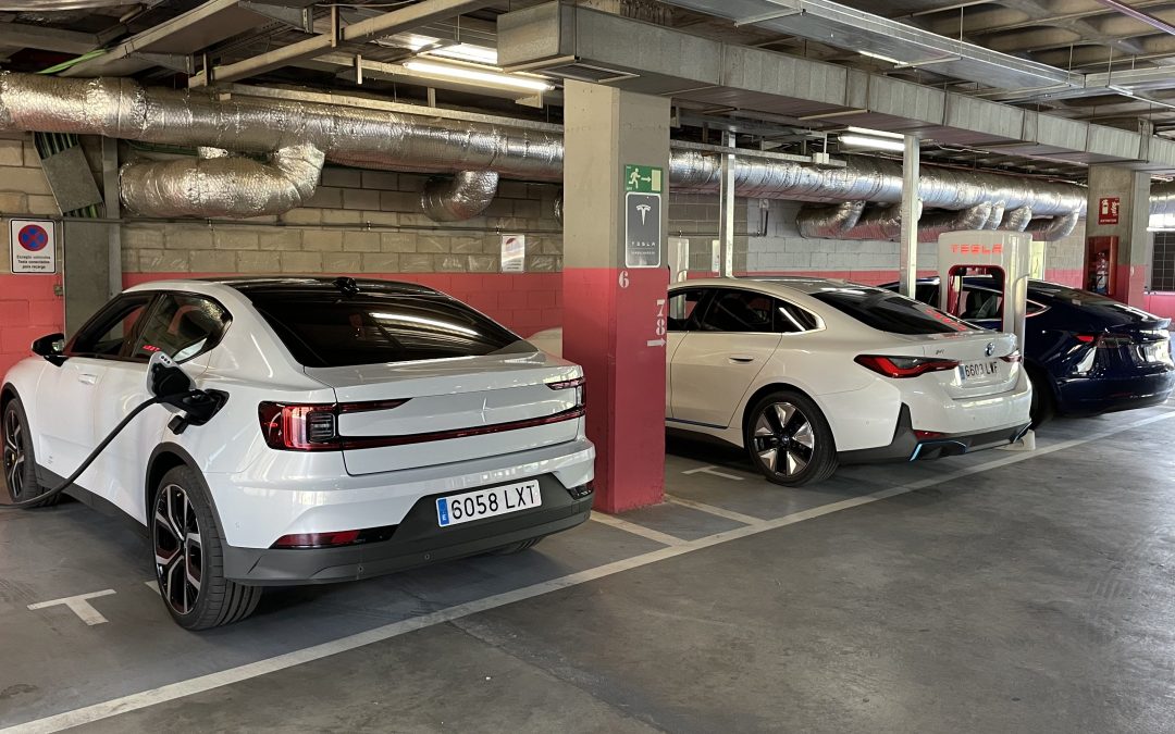

Hace unos días reunimos un BMW i4 eDrive40 (340 CV), un Polestar 2 Performance Pack (476 CV) y un Tesla Model 3 Gran Autonomía (351 CV) para hacer con los tres un recorrido de consumo de autovía y saber cuál es el más eficiente en esas circunstancias (ficha técnica comparativa). Esta prueba forma parte de un vídeo que publicaremos en breve.
Partimos de los Supercargadores de Tesla que hay en el centro comercial Moraleja Green (Alcobendas, Madrid), cogimos la autovía A1 hasta el kilómetros 152, dimos media vuelta en ese punto y regresamos al lugar de partida. En total fueron 284 kilómetros. La ruta y el perfil de elevación se pueden consultar en las siguientes imágenes.
Condiciones y resultados
Los tres coches partieron con el 100 % de batería. En cada uno iba una persona con el climatizador conectado a 21 ºC en modo automático y sin hacer uso del programador de velocidad. A la ida hicimos cambio de conductor en el kilómetro 65 y 107. A la vuelta no cambiamos de conductor, pero en esos dos puntos kilométricos mencionados intercambiamos nuestras posiciones en la fila de coches que formamos.
El día fue muy bueno en cuanto a meteorología. Soleado, con un cielo azul y unas pocas nubes blancas, temperatura en torno a 30 ºC y sin viento. El tráfico fue más denso en las inmediaciones del centro comercial, pero fluido, y unos pocos kilómetros después circulábamos con muy pocos coches en la carretera. La velocidad fue de 120-130 km/h siempre que nos era posible.
Estos son los resultados al finalizar el recorrido de consumo.
Consumo (kWh/100) Carga inicial batería (%) Carga final batería (%)
BMW i4 eDrive40 (2022) 17,6 100 38
Polestar 2 PP (2022) 22,2 100 18
Tesla Model 3 GA (2021) 17,1 100 31
Los datos de la tabla son los que indicados por la instrumentación de cada vehículo. Por el momento, no disponemos de ningún medio para comprobar su precisión.
El BMW fue el que terminó con más carga de batería al tener la de mayor capacidad, pero el más eficiente fue el Tesla Model 3, seguido del BMW y, tras ellos, el Polestar, muy alejado de ambos (su media de consumo fue un 30 % superior a la del Tesla).

Los ponemos a cargar. ¿Cuánto tardan en estar otra vez al 100 %?
Cuando terminamos el recorrido, pusimos los tres coches a cargar de nuevo hasta el 100 %. Estos fueron los tiempos de recarga y la energía necesaria.
Carga batería inicial (%) Carga batería final (%) Tiempo (min) Energía (kWh)
BMW i4 eDrive40 (2022) 38 100 50 54
Polestar 2 PP (2022) 18 100 100 69
Tesla Model 3 GA (2021) 31 100 62 53*
El dato del Model 3 tiene un asterisco porque no es comparable con el resto. El dato del Model 3 es el que marca la pantalla del coche e indica los kWh que han entrado en la batería, es decir, no tiene en cuenta las pérdidas de energía producidas durante el proceso de recarga. Tesla nos vuelve a complicar las cosas, pero vamos a sacar provecho de ese dato para hacer una mejor estimación de la capacidad neta de la batería.
Veamos. Antes habíamos dicho que el 69 % de la batería correspondía con 48,6 kWh. Pero ahora, tras cargarlo de nuevo al 100 %, el coche nos indica que no son 48,6 kWh, sino 53 kWh los que se han invertido. Repitamos entonces los cálculos con este nuevo valor. Lo que nos sale es que la capacidad neta del Model 3 es de 76,8 kWh, algo que creemos que es más cercano a la realidad que esos 70,4 kWh que hemos visto antes.
Pero ¿por qué esa diferencia de 4,4 kWh entre las dos estimaciones? ¿Dónde ha ido a parar esa energía? Una posible explicación es que el ordenador de viaje del Model 3 solo tenga en cuenta el consumo cuando está en marcha y que el consumo cuando el conductor deja el vehículo parado y cerrado sea muy elevado (por el movimiento de los motores para refrigerar el sistema propulsor, el sistema de vigilancia de cámaras, etc.). Para esta prueba de consumo invertimos cuatro horas, pero solo estuvimos en movimiento dos horas y cincuenta minutos. El resto corresponde a la parada intermedia que hicimos para descansar, comer y hablar. Este fenómeno de gasto energético del Model 3 cuando está parado ha sido reportado por varias webs y usuarios del vehículo. Suelen referirse a él como Vampire drain o Phantom drain.
