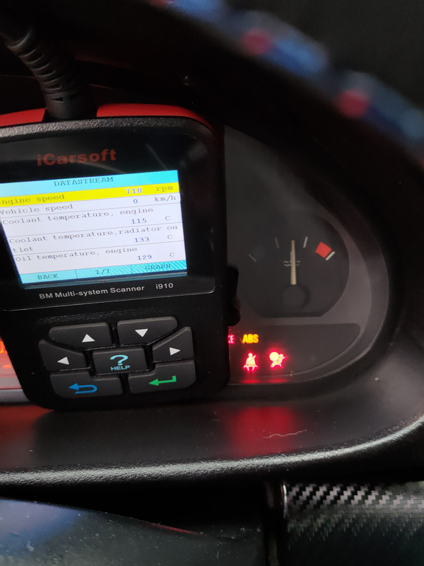

Saludos, soy nuevo en el foro y aquí está el problema que me trajo aquí,
Tengo un bmw 323i año 2000 touring lo compre hace poco y me dijo el antiguo dueño que le habían cambiado el motor por sobrecalentamiento, mi sorpresa es que se seguía calentando y me di cuenta que el electro ventilador no funcionaba se lo cambie y le cambié el viscoso y el termostato de ahí la temperatura se mantenía a la mitad, resulta que he salido en el y después de un rato conduciendo estando la temperatura a mitad me fijo y ya está en unos 3/4 de la temperatura aparco y lo dejo, al otro día voy a comprobar, tenía su cantidad de coolant normal, me extraña y lo enciwndo y lo dejo a ralentí y me extraña ver qué en el tablero marca la mitad y en el escáner marca 118°c cómo es esto posible

Pues tal vez el "nuevo" motor esté dañado.

Puede que este el motor dañado o también puede ser que el sensor de temperatura haya muerto…

La aguja está en el centro, desde los 75 hasta los 115 grados.

Cómo se pone el manguito superior del radiador que también entra al vaso de expansión ¿como una piedra o inflado?
Asegúrate de que esté bien purgado, pero me temo que por ahí no van los tiros.
Si es de reciente adquisición, dile que el coche sigue sin estar bien y que quién lo arregló, si puede hacer algo por ti
