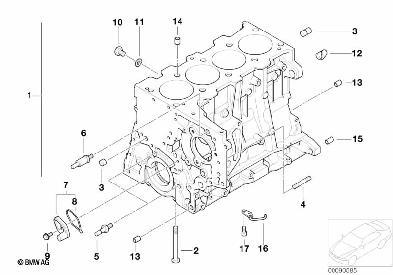

Y si el problema fuera que lo que te echa por el vaso es porque verdaderamente hay un excedente de refrigerante en el circuito? En los gasolina siempre se queda un remanente de refrigerante en el bloque que no se vacía con el método de vaciado normal. Es necesario quitar un tornillo ubicado en el lateral izquierdo del bloque para vaciarlo por completo y vienen a salir unos 2 litros.
En el N47N entiendo que el equivalente sería el nº 10 del diagrama:
Stick Hero
E46 330i Sedán
28 Jul 2024
313
359
Pero en ese caso...
Imagina que en el circuito caben 6l, y dejas 2l dentro: cuando rellenas sólo entran 4l y ya estaría, ¿no?
A no ser que lo que haya quedado dentro sea mucho, no tenga las proporciones correctas (que sea todo agua, por ejemplo), y funcione "mal".
Pero por otro lado, si hubiera una proporción excesiva de agua... a mi entender habría problemas de corrosión, pero no de refrigerante que aparece mágicamente.
