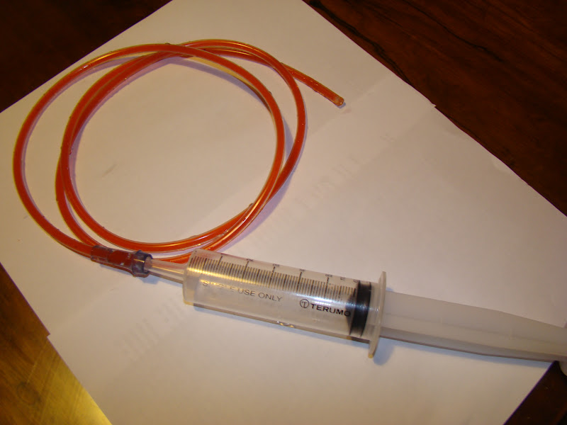

Hola! No se ha mencionado supongo que se da por sentado, pero importantísimo lubricar los cilindros antes de arrancarlo. No tendrán un acceso fácil (creo, no estoy muy puesto en ese motor) por lo que igual necesitas algún artilugio tipo geringa con manguera, pero con eso te evitarías que al poner en marcha el motor, los segmentos de los pistones que probablemente se hayan adherido a la pared del cilindro, se descojonen.
Un saludo y suerte con la puesta en marcha!!
