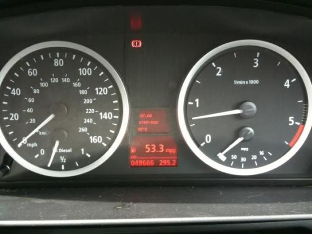

Asi estan las mias:

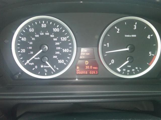

Asi tendrian que estar:

Despues de mirar revisar la documentacion en ingles que tengo de otro foro, las ralliras del cuenta revoluciones es la temperatura de el Aceite del motor.
Un saludo,

Waterboy;10244471 dijo:
Un saludo,
Eso me temía yo. Entonces seguramente este fallando el sensor de temperatura.

Dan Titan;10244674 dijo:
No veo na´. ¿Cambiaste tú los termostatos?.
Si los cambié yo. Si tienes alguna duda me lo dices.
Mañana resubo las fotos.
Sent from my HTC Desire using Tapatalk
mall
23 Dic 2002
2.520
334
Dan ya he editado las fotos.
Waterboy, he estado mirando y en el ETK pone que es el mismo el sensor de temperatura del agua y el del aceite (13621433076), ¿Es esto cierto? ¿si fuera asi de donde o por qué no lo muestra correctamente?. Muchas gracias.
