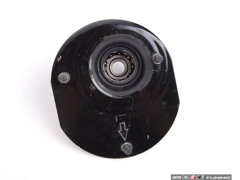

Descarté las dualtech basicamente porque trae unas copelas regulables que están desplazadas para que se puedan usar en las torretas de los M3 (que están descentradas). En un E36 no M3, queda como en el link, lo cual es un problema a la hora de regularla.

Monté copelas de M3 286, que según he leído, dan algo de avance. Para un futuro no descarto pillar copelas regulables, pero de momento con las B14, copelas de M3 y el tema de las arandelas para ganar caída estoy contento.

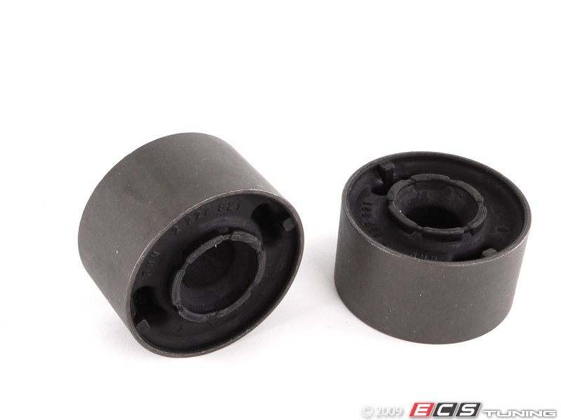

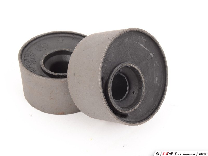

Yo sigo diciendo k son originales del m3 321.....el 286 llevaba los silenbloks descentrados
ni pa ti ni pa mi, no me acordaba bien, y eso que me ralle bastante cuando las monte...jaja
286, año 92
31129064875 silentblocks centrados excentricos
http://www.realoem.com/bmw/es/showparts?id=BF91-EUR-03-1992-E36-BMW-M3&diagId=31_0242
31332228345 copelas excentricas , ambas iguales
http://www.realoem.com/bmw/es/showparts?id=BF91-EUR-03-1992-E36-BMW-M3&diagId=31_1250
321, año 98
31129069035 silentblocks de trapecios
http://www.realoem.com/bmw/es/showparts?id=BG91-EUR-12-1998-E36-BMW-M3&diagId=31_0242
31332227897 copela izq
31332227898 copela der
http://www.realoem.com/bmw/es/showparts?id=BG91-EUR-12-1998-E36-BMW-M3&diagId=31_1250
estas ultimas si las cambias de lado, te dan aun mas caida, unos 2º, yo las llevo asi con silentblocks excentricos

Yo las tengo puestas al reves,cambia el coche una barbaridad
