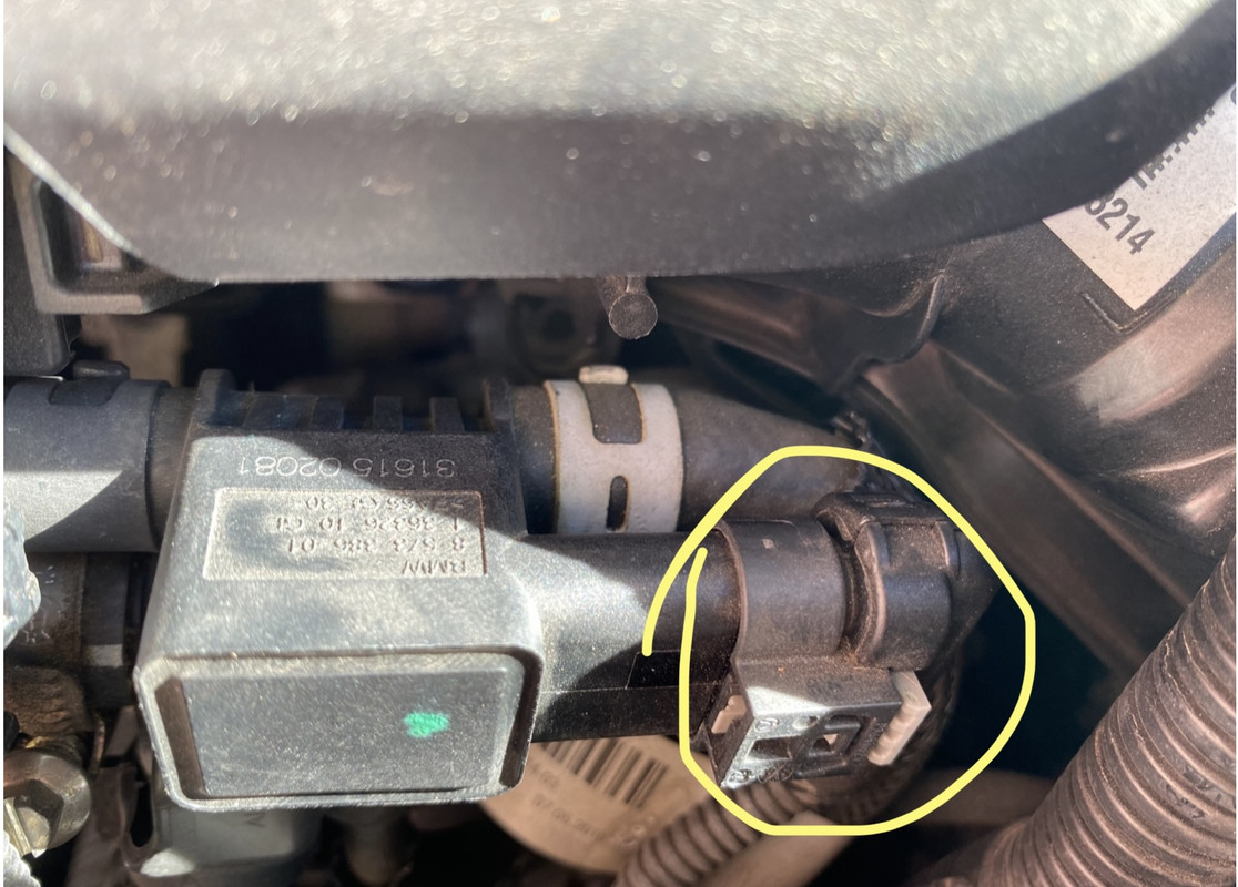

Por cierto, ya tengo el coche y estoy muy contento. Va de maravilla. He localizado el sensor pero me da miedo desconectarlo. Tengo 2 preguntas (para quien lo sepa).
- La puedo desconectar y revisar los pines con el coche apagado sin consecuencias, o me va a salir después algun aviso o fallo?
- Como puedo saber si esta pieza es la de orígen o ya se ha cambiado? Adjunto fotografia (el coche es de 2016).
FOTO SENSOR (link)
Muchas gracias a todos!

Ostras! Pero por qué tiene que petar la caja de cambios? con cuántos Kms te petó? Yo a la mia le haré un cambio de aceite de la caja de cambios immediatamente para tirar mucho tiempo, me han dicho que es recomendable.
FOTO SENSOR (link)

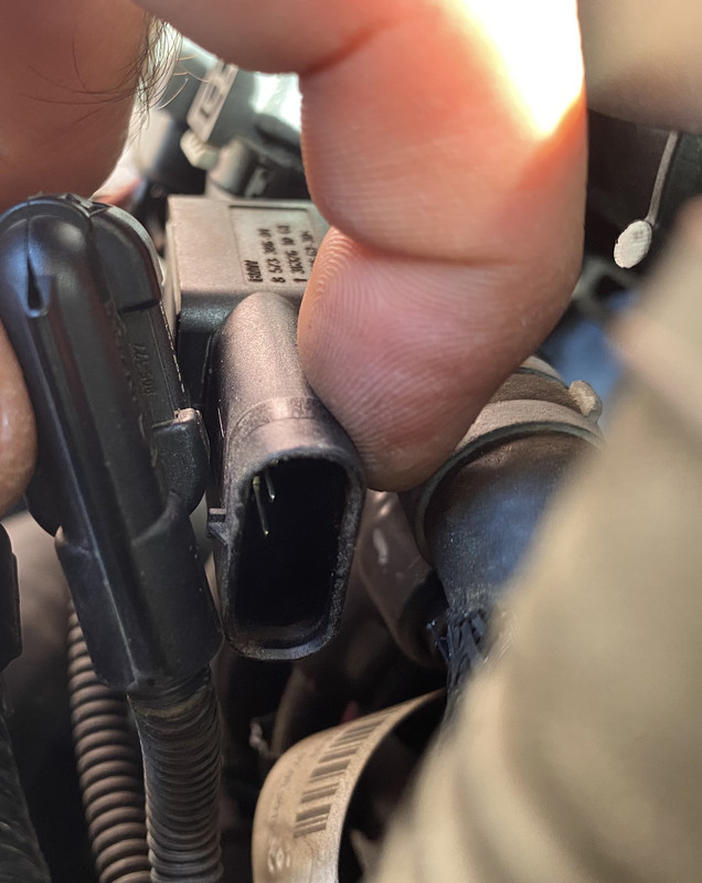

Llevo ya unos meses en que el chirrido del pedal de embrague me trae por la calle de la amargura, sobre todo en ciudad, he engrasado con distintos productos el mecanismo del pedal pero no hay manera no se va, hay que decir que el acceso es complicadisimo y no soy capaz de quitar la tapa de plástico (la que comprende la guantera pequeña a la izquierda), por lo que me decidí a entrar en esta web buscando información.
Cual fue mi sorpresa al leer lo del sensor diesel que se inunda de gasoil, y produce esas averías de facturas estratosféricas, todo concuerda motor B47 fabricado a mediados de 2016, 135000 kms (con cero problemas).
Con estas bajo al garaje a averiguar si el mío esta afectado, suelto el conector y efectivamente hay gasoil.
Dado que hoy es sábado y no se hasta dónde esta inundado de gasoil y de perdidos al río, lo que hago es hacerle un corte pequeño a la esquina del sensor, lo que es la caja rectangular, si me lo cargo me da igual total va haber que cambiarlo, con el corte y embridando el conector (el que lleva el tubo) un poco más arriba de forma que el agujero quede a nivel más bajo, haciendo efecto sifón y pueda caer el gasoil, después de esto he ido a dar una vuelta unos 10km y todo correcto, no salta ninguna alarma, creo que salgo del paso hasta la semana que viene que lo llevare a un taller.

Agradezco a los que han posteado sobre esta avería, aunque la he encontrado de casualidad buscando solución para el chirrido del pedal de embrague (que sigo sin solucionar), he dado con este post de casualidad y me ha servido para detectar el problema a tiempo, hoy un mecánico particular me ha cambiado el sensor;
precio total IVA y material incluido 360 €
