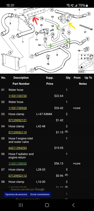

Mi intención es poner un sensor de temperatura lo más fiable posible que este en la culata flecha roja.
Para anular los manguitos que marco en verde. Se han de taponar los pitorros de admision que marco flecha amarilla ??

Pues esa zona es la mejor psra montar un sensor.
Yo lo llevo en el manguito de retorno y la verdad es que de poco sirve si te quedas sin anticongelante, ya que marcarà incluso menos y no te darás cuenta ,el otro al estar en contacto con la culata te dice la temperstura haya refrigerante o no.

El manguito 9 con poner un tornillo grueso y brida supongo que basta .
777
1 Feb 2010
4.201
495
Y los que marco en amarillo diría que se pueden quedar tal cual si solo pasaba agua no es ninguna toma de aire no??
Los que marcas en amarillo creo que es un orificio de entrada y salida, por lo tanto no pasaría nada por que se deje libre
Tambien se puede dejar el 9 conectado y el otro taponado asi algo de temperatura abra ahi.

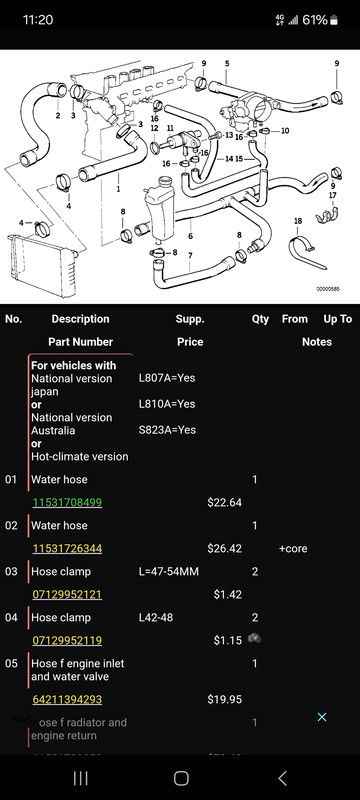

Exacto, tengo entendido que cuando son de paises frios de arriba del mapa salen con ese calentador en la admision, el mio es de Belgica, traido a España en 2001 y si lo lleva igual, también tengo pensado anularlo porque aquí poca falta le hace creo yó.
Pues no lo se porque en el esquema de radiador para clima calido tambien aparece que lo llevan

Creo que lo deben montar todos si no apareceria otra opcion
