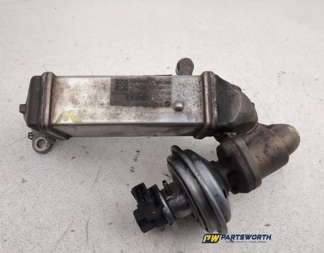

Tienes razón, ese termostato de egr que sale en el vídeo no lo lleva el N47, que por cierto, al menos en los E46 que lo llevan se rompe cada dos por tres, digamos que tiene muy poca fiabilidad, se queda abierto e impide que alcance la temperatura óptima de funcionamiento del motor.
Pero si lleva un enfriador de egr, y la verdad que no he leído que se estropee, aunque imagino que también lo hará.
Este es:
