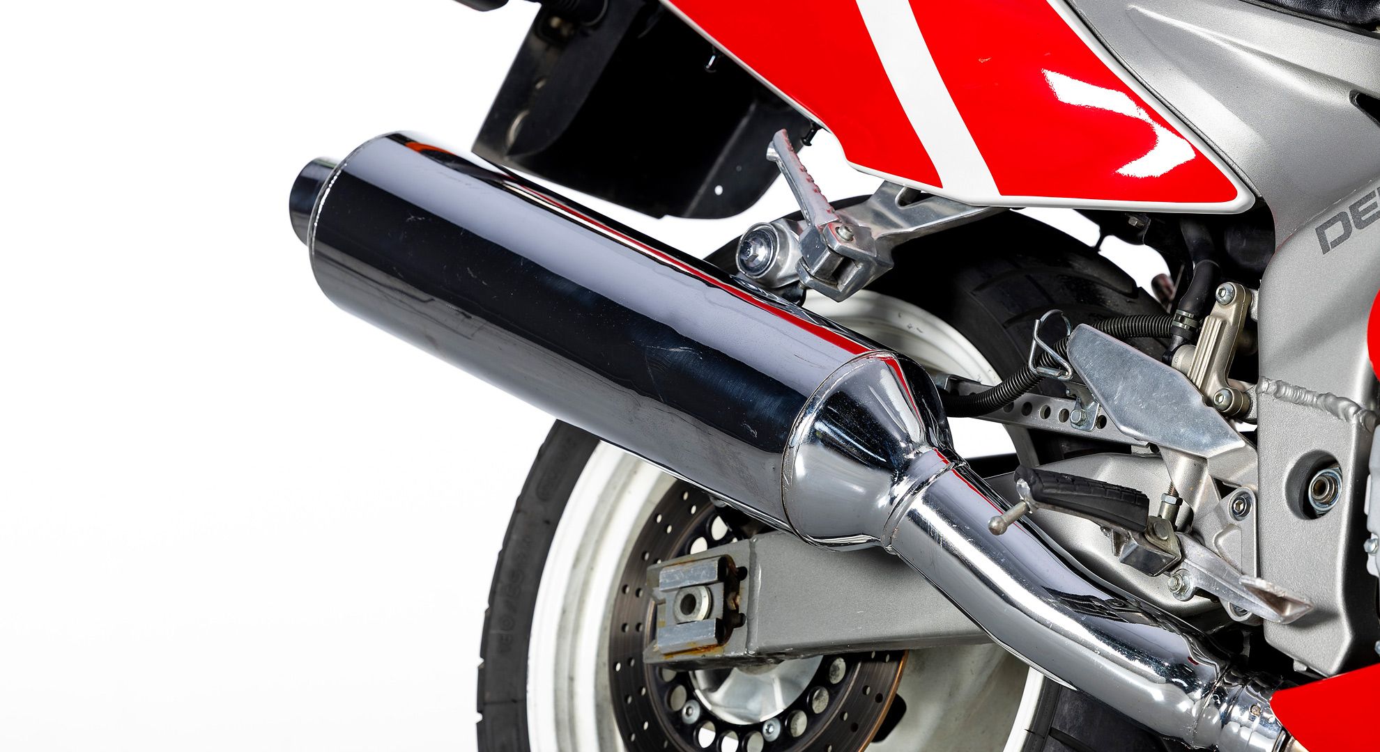

Como has podido leer, en el sistema de escape de tipo “4 en 1” se localizaba otra de las claves de este modelo. Incluía una válvula parcializadora que regulaba la salida de los gases y que Yamaha bautizó con las siglas “EXUP” en alusión a “Exhaust Ultimate Powervalve”. Este sistema restringía el paso de los gases a bajo y medio régimen para aumentar el par motor y mejorar la respuesta al acelerador, y lo abría a altas revoluciones para facilitar la entrega de potencia.

Entrando más en detalles acerca del sistema “EXUP”, hay que señalar que Yamaha fue la primera marca de motos en crear un sistema que contaba con una válvula parcializadora que regulaba el paso de los gases del escape y que modificaba su posición dependiendo del régimen de giro del motor.
Fue bautizado como “Exhaust Ultimate Powervalve”, pero la marca japonesa lo resumió con las siglas “EXUP” y así lucía en las carrocerías de los diferentes modelos que lo incorporaron durante algo más de una década. Aunque en España se dio a conocer con la FZR1000 de 1989, el primer modelo de Yamaha en incorporarlo fue la FZR400 de 1988, una moto que no llegó a nuestro mercado de manera oficial.
El sistema contaba con un “cajeado” en la parte inferior del escape, justo en el punto de unión de los cuatro colectores provenientes de los cilindros, y en su interior incluía una válvula giratoria que, mediante cables, era movida por un servomotor colocado bajo el asiento. Dicha válvula restringía el paso de los gases a bajo régimen con la idea de mejorar la respuesta al acelerador y se abría totalmente a partir de medio régimen.
