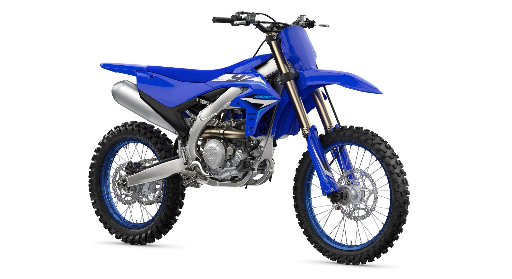

Eso es justo lo que ocurre con la versión 2026 de la YZ450F, que adopta una serie de modificaciones concisas que afectan a varios componentes del motor, el chasis, las suspensiones, la electrónica y la carrocería.

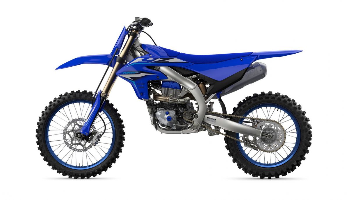

El bastidor de doble viga mantiene gran parte de su estructura y su geometría, pero se ha modificado la viga delantera que desciende hasta la cuna del motor, tanto en su diseño como en el espesor del aluminio. El objetivo ha sido reducir la rigidez de la zona ante esfuerzos verticales de forma que el tren delantero no sea tan reactivo a las irregularidades del terreno y se comporte de forma más estable.
Este nuevo equilibrio se ha compensado con la revisión de las suspensiones, especialmente el amortiguador trasero, que recibe un pistón de mayor diámetro (de 24 a 28 mm) y pasos de aceite agrandados para conseguir una mejor transición entre los gestos de baja velocidad y los de alta velocidad. Además, el amortiguador Kayaba equipa un nuevo pomo para manipular los hidráulicos de compresión a mano.

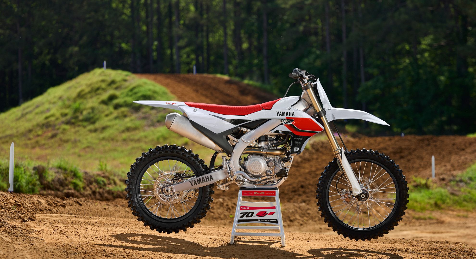

La mayor de las Yamaha de cross también adopta cambios estéticos, y no solo por la decoración 70 Aniversario, en blanco y rojo, que también afecta al resto de sus hermanas de gama (salvo las infantiles YZ85 e YZ65).
Yamaha YZ450F 2026
Yamaha YZ450F 2026

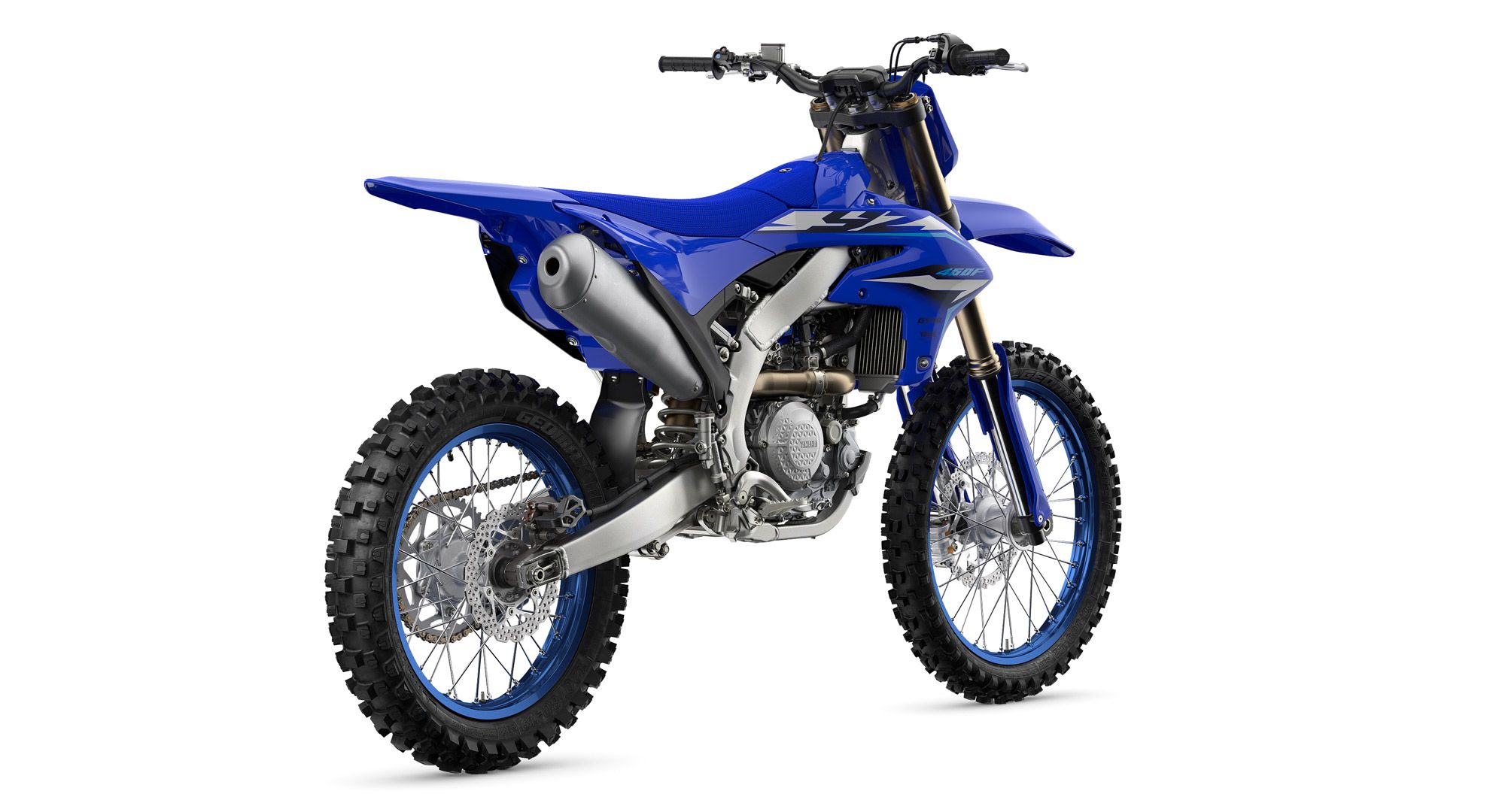

La 450 también recibe nuevos portanúmeros, tanto el frontal como los laterales, de diseño más compacto y que, junto a la rebajada posición del silenciador del escape, facilitan el coger la moto por el guardabarros trasero para mover el conjunto en parado. Además, el asiento estrena una nueva funda que mejora la sujeción al desplazarse hacia atrás pero, al mismo tiempo, facilita los movimientos en sentido contrario.
El motor de la YZ450F ’26 también recibe mejoras llamativas, especialmente en la admisión, con los conductos de la culata modificados para optimizar las turbulencias de los gases limpios y conseguir una entrega más lineal y aprovechable.
También se ha modificado la caja del filtro y el sistema de escape, con un colector que adopta una segunda cámara de expansión, aunque en este caso para reducir la sonoridad mecánica.
Cómo no, otra novedad destacada la encontramos en el embrague, que deja atrás la actuación por cable en favor de una bomba hidráulica suministrada por Nissin.
Por otro lado, la aplicación móvil YZ Power Tuner estrena una nueva función que permite bloquear el arranque del motor a modo de inmovilizador “antirrobo”.
