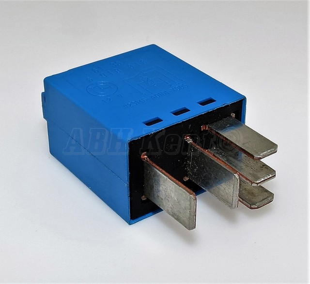

Pues nada esta mañana , después de la pesadilla de ir con el
Coche por el hielo , me he pasado a un desgua a pillar el motor del limpia y na nai, le he cambiado le he echado 3 en 1 a la rosca que sujeta el brazo de la escobilla que está con oxido he puesto el contacto y nada .
Tira agua pero no barre.
He medido con el polimetro los hilos del conector de nuevo y me llegan 11.voltios y pico , no llega a 12v
Me he ido a la caja de fusibles he mirado los fusibles correspondientes y me dan continuidad.
He mirado el rele que se supone que es el del limpia trasero y aparenta estar perfecto le he echado limpia contactos y nada de nada
Lo raro es que no me lleguen 12v y se quede en 11y pico
Sabéis por donde tirar ???

Este es el relé que cambiaste??
Nunca vi un motor desmontado. Pero para echar agua no necesita que le llegue corriente. Entiendo que lleva 3 cables. Uno es masa, otro corriente y otro el que de señal para que funcione... Pero no estoy seguro.
Correcto ese es el rele , salvo que en mi coche la carcasa del rele es verde , pero vamos es el mismo.
