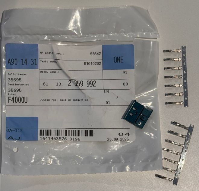

Ya he encontrado el problema, era este cable, buscaré la ficha, metiéndolo ya baja bien pero no sube, se abre un pelín y se queda ahí, puede ser por otro motivo?

Compra los terminales en el concesionario con el mismo grosor de cable
Arreglas el cableado y pruebas. Puede que no haga bien contacto esos cables cortados

Al final he comprado un kit en la bmw que trae el conector y los pines, os dejo la referencia por si alguien le pasa: 61132359992
