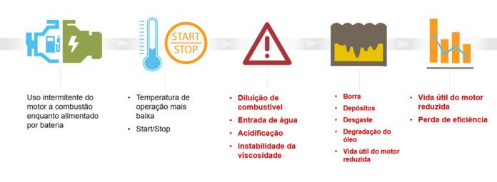

Pues acabo de encontrarme un artículo interesante sobre esto: aunque pensado para otros mwercados con formulaciones de lubricante de menos calidad, identifica el problema de que hablamos en los PHEV.
https://portallubes.com.br/2023/09/los-vehiculos-hibridos-y-los-desafios-de-los-lubricantes/
"Lubrizol realizó recientemente pruebas de campo de motores híbridos para comprender mejor el rendimiento de estos vehículos con respecto a diferentes formulaciones de lubricantes. Las pruebas de campo realizadas cubrieron 370 vehículos de 11 marcas diferentes en una amplia variedad de climas, en lugares como América del Norte, Europa, China y Japón. Las pruebas cubrieron más de 1.5 millones de millas, el equivalente a viajar a la Luna y regresar a la Tierra tres veces.
El desafío tecnológico más importante está relacionado con las temperaturas de funcionamiento más bajas de los vehículos híbridos, en comparación con un vehículo con un motor de combustión interna.
La temperatura de funcionamiento más baja en los vehículos híbridos no proporciona una mayor combustión del combustible presente en el cárter del vehículo en comparación con los vehículos convencionales. Esto repercute en un mayor contenido de dilución de combustible en el aceite de los vehículos híbridos probados. También se observó una mayor entrada de agua en estas pruebas, lo que también contribuye a la inestabilidad de la viscosidad. Estas contaminaciones provocan problemas para el motor en forma de lodos, depósitos y degradación del aceite, lo que perjudica la eficiencia del combustible y puede reducir la vida útil del motor.
La estabilidad de la emulsión es otra preocupación real en los vehículos híbridos. Esto plantea un desafío para los formuladores de lubricantes, ya que es menos probable que el agua se evapore en este entorno de temperatura de funcionamiento más baja. Los lubricantes son excelentes para emulsionar el agua, por supuesto, pero la investigación de Lubrizol encontró que demasiada agua en el lubricante asociada con las temperaturas de funcionamiento más bajas de los vehículos híbridos puede conducir a la formación de lodo. Se debe lograr un equilibrio cuidadoso con la formulación correcta del lubricante para lograr un rendimiento óptimo de la emulsión.
La dilución del combustible se identificó como el mayor problema para los motores híbridos después de examinar los resultados de la prueba de campo. Además, los vehículos híbridos enchufables experimentan un ciclo de operación más severo.
Se necesitan formulaciones lubricantes que proporcionen protección adicional contra el desgaste para proteger estos motores, y se necesita un sistema de dispersante/detergente más fuerte para combatir la dilución del combustible."

Era lo esperable, que la degradación del aceite fuera mayor... cuando el motor está frío hay cierto paso entre el cilindro y la camisa del mismo, por donde se puede colar algo de gasolina... que acaba en el cárter.
En mi GTI esto lo llevo a rajatabla (tengo monitores de temperatura, presión de aceite y demás), y en 180.000km como un reloj, no consume nada de aceite.
Este no va a ser menos... arranco el motor de combustión un par de veces al mes para que se vaya rodando y lo caliento bien, viendo en live vehicle del modo sport los parámetros. El botón boost no lo uso a diario por eso mismo y porque tampoco me hace falta con la potencia del motor eléctrico. Mi uso habitual es básicamente carreteras secundarias con todo línea continua y uso urbano. Full electric.
La bestia la desato en trayectos más largos de autopista/autovía, viajes, carreteras de montaña y similares.
