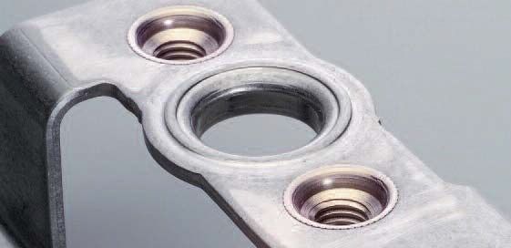

Tengo que mirarlo, como va eso de las roscas remachables?
Son un tipo de remache para el cual necesitas un útil similar a una remachadora pero con puntera roscada, en esta enrroscas el remache adecuado al diámetro del agujero que tengas y a la métrica que necesites lo introduces y la parte estriada que aprecias en la foto superior se expande al apretarlo contra la pared de la chapa en la que está introducido y listo, ya tienes un soporte donde atornillar el x brace
Tenía entendido que estos remaches, se expandían según ibas atornillando.

Esta es una remachadora de tuercas, pero comprarla para una vez no compensa.
Hay una manera de ponerlas sin la máquina.
Vaya invento, muchas gracias. Las tuercas esas para comprarlas en la bmw?
Con que referencia?

Nunca lo he visto, pero si no lo remachas antes de atornillarle algo va a girar loco en el agujero
Este fin de semana he echado un vistazo a los remaches del x-brace, los que compré en el concesionario.
Entran justos, y tienen rosca en la parte final del remache, de forma que en cuanto están encajados, según roscas, digamos que "baja" el remache, y expande la parte baja, que no tiene rosca. No sé muy bien cómo explicarlo.
Pero no es roscar simplemente el tornillo, para expandir el remache lo debes hacer como en el video que subí.
