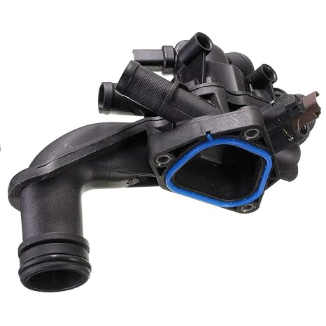

Si el coche una vez parado se mantiene el ventilador unos minutos con este clima, revisad el alojamiento del termostato y demás, una caja de plástico que pierde por ahí y provoca mal funcionamiento del sistema. Lo normal es que se active el electro y esté unos segundos únicamente.
A mi me pasó en el Cooper r56, saltaba el electro y se quedaba un rato funcionando. Le cambié a caja que comento y perfecto, si saltaba el electro no estaba ni 15 segundos actuando.
El culpable:
El culpable:
Buenos días, es que a mi esa pieza me la cambiaron hace unos 6/8 meses aproximadamente porque estaba rajada y me perdia el liquido refrigerante,es un poco raro que me vuelva a fallar esa pieza pero podria ser,ademas es que apenas uso el coche 5000/6000 km al año como mucho,la semana que viene llevare el coche al taller para que me lo revisen.
Muchas gracias.
Muchas gracias.
Te purgaron bien bien el circuito?
