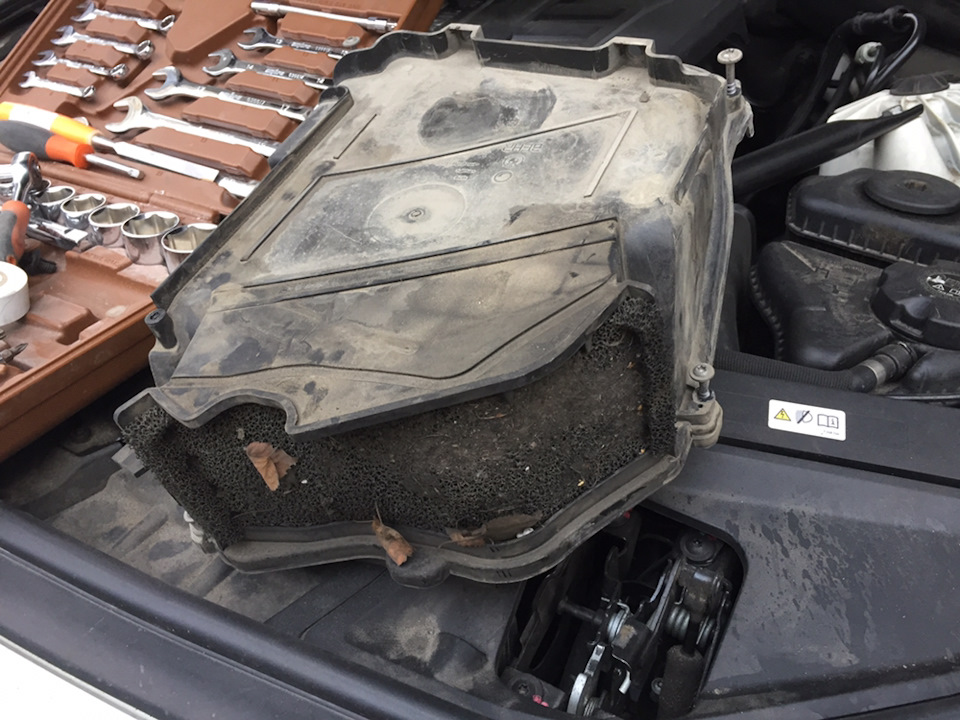

A mí me pasó lo mismo y con limpiarlo y cambiarle la esponja que hace de filtro que vale 2€ en AliExpress, me sirvió. La original se rompe y entran hojas y demás suciedad.
Lo dejé 3 años soñando cada vez más entre por pereza y porque ando mal de la espalda y me resultaba incómodo la posición para sacarlo y al limpiarlo no se había desequilibrado ni roto nada. Limpio y a funcionar como nuevo.

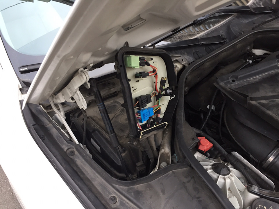

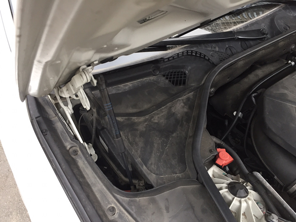

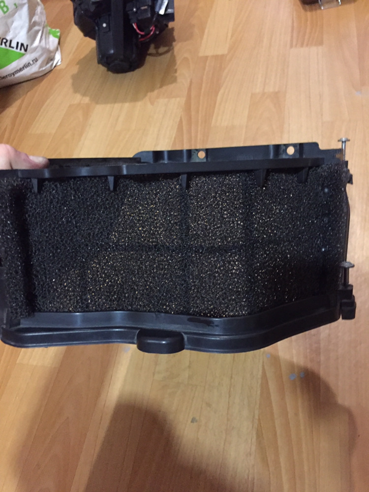

Hola. La esponja con el tiempo se pone muy rígida y se rompe. Pero para cambiar la esponja tienes que desmontar todo bloque de ventilador. Se puede aprovechar para realizar la limpieza y engrasar los cojinetes del motor.
Retirar la tapa de plástico.

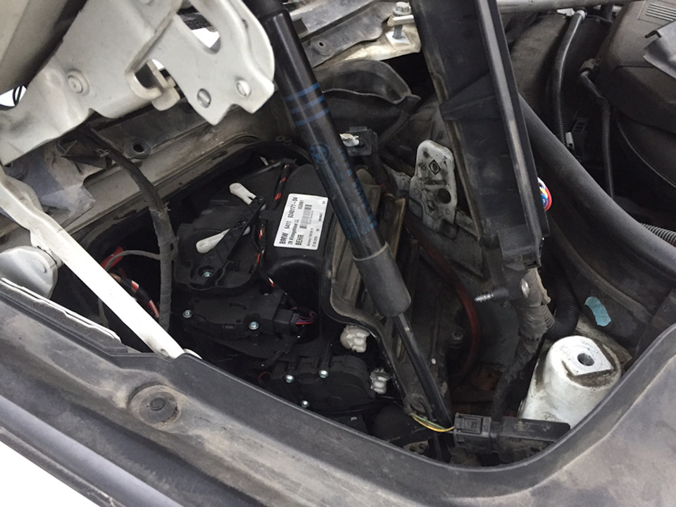

Desmontar bloque con electrónica, me párese tiene 5 tornillos. Dejar el bloque por un lado.

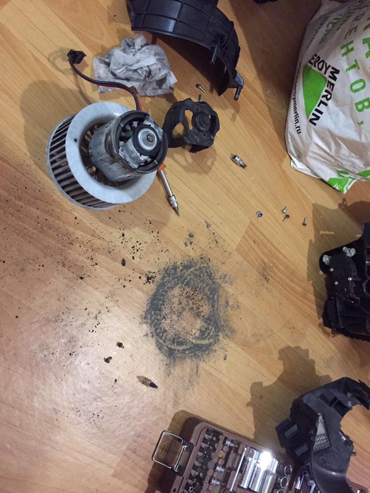

Desatornillar la tapa de ventilador.

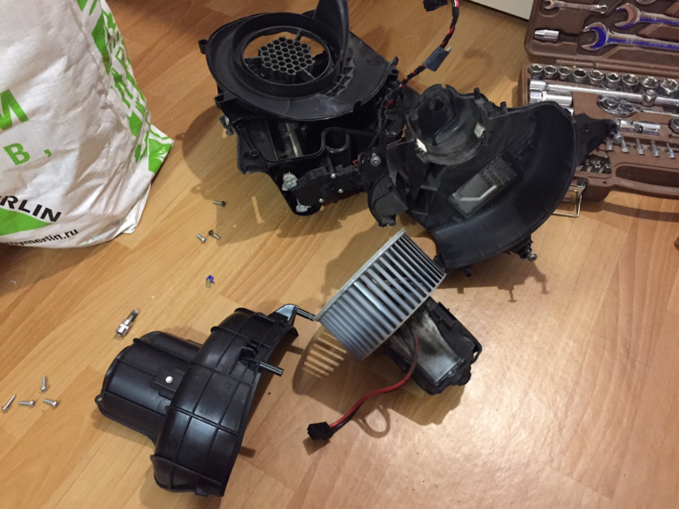

Subir ventilador.
Se puede abrir i realizar mantenimiento. Cambiar la esponja.
Limpiar y engrasar.
Después de engrasar el motor unos 10 años mas va a funcionar perfecto y sin ruido. Saludos.
