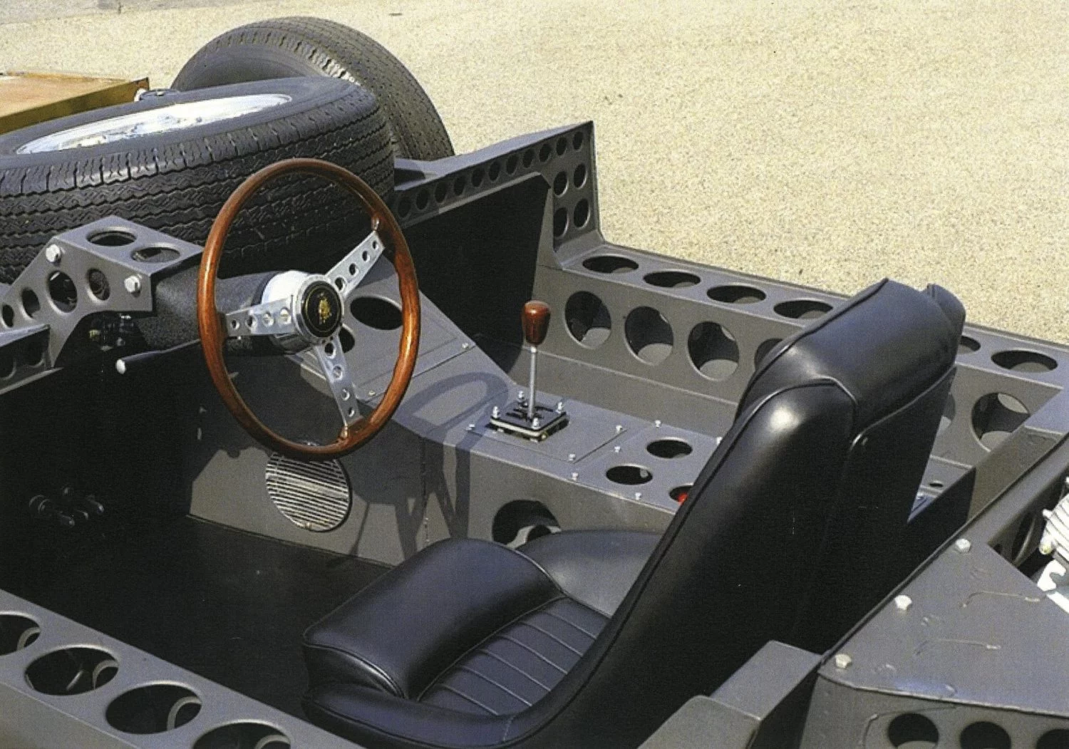

Un chasis con agujeros, bien pensados y en sitios que no son críticos, suele ser más ligero y más práctico que uno totalmente macizo.
La idea es bastante simple: si quitas material donde no hace tanta falta, el coche pesa menos, puede gastar algo menos y además a veces resulta más fácil pasar cables, tubos o hacer montajes y reparaciones.
La utilización de agujeros en los elementos del chasis de acero de un vehículo busca, fundamentalmente, conseguir un equilibrio entre la rigidez estructural y el comportamiento dinámico, reduciendo en la medida de lo posible el peso total del conjunto. Bien diseñados, estos agujeros pueden mejorar el comportamiento dinámico del vehículo al permitir un diseño mas preciso de la rigidez local, introduciendo ciertos grados de flexibilidad controlada que favorecen la respuesta del chasis y su resiliencia estructural.
al mismo tiempo su eficacia depende de manera decisiva de cómo se ejecutan, ya que una realización deficiente puede generar puntos críticos de microgrieta en su permietro, desde los cuales podría evolucionar una grieta mayor hasta producir una rotura catastrófica de la pieza.
Por ello, resulta esencial definir con precisión tanto la dimensión de cada agujero como su ubicación dentro del elemento estructural, así como la proximidad entre los propios agujeros y respecto a las paredes de la pieza, y el metodo de ejecucion del mismo, ya que todos estos factores determinan si se obtienen los efectos buscados sin asumir un riesgo inaceptable de debilidad del conjunto.
aplicar cordones de soldadura con fines de micro-rigidizacion local en zonas en las que crean canales de esfuerzos es la forma de aportar una nervadura pero sin añadir una pieza que suponga peso, es posible simular parcialmente la aportacion de estos cordones a la hora de hacer el calculo estructural del conjunto, pero su ejecucion es determinante y asi supone un problema de fiabilidad y repetibilidad, a no ser que se ejecute con robot

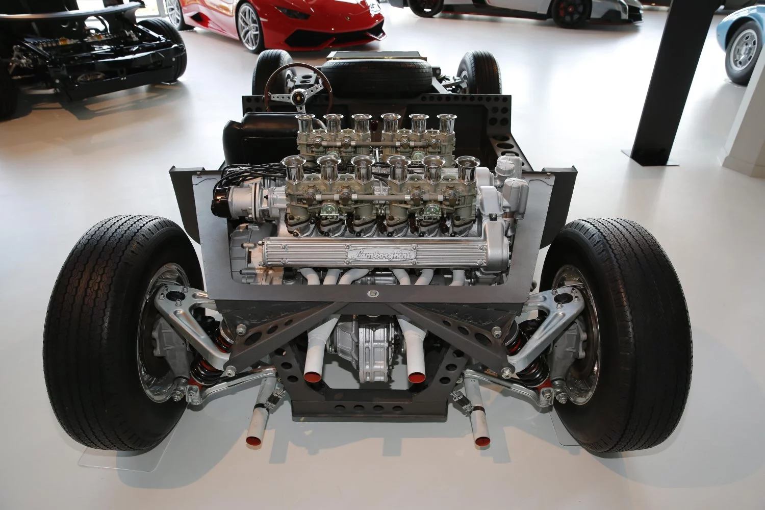

El Lamborghini Miura está a punto de cumplir seis décadas, pero su verdadera génesis hay que buscarla en noviembre de 1965, cuando en el Salón del Automóvil de Turín (Piamonte, Italia) no fue un coche terminado lo que acaparó todas las miradas, sino un chasis desnudo.
Se trataba de una estructura de chapa plegada, aligerada mediante numerosas perforaciones, sobre la que descansaba un motor V12 de cuatro litros montado en posición transversal en la parte trasera. Parecía un prototipo de competición, pero era el cimiento sobre el que nacería el que muchos consideran el primer superdeportivo de la historia.
La pieza, expuesta en el estand de Lamborghini junto al 350 GT y el 350 GTS, revelaba al mundo la esencia mecánica pura del próximo automóvil de producción de Sant’Agata Bolognese (Bolonia, Italia). Era toda una declaración de intenciones que marcaba el inicio de una nueva era y que, en 2026, la marca celebrará con un año de festejos y una gira oficial del departamento Polo Storico.

Aquella idea dio forma al proyecto L105, que tomó cuerpo inicialmente como un chasis ligero y compacto, listo para albergar una carrocería de gran turismo extrema y revolucionaria. Aunque al principio se mostró escéptico, Ferruccio Lamborghini optó por confiar en ellos, y el chasis y el motor P400 se convirtieron en realidad: un manifiesto de libertad creativa y vanguardia técnica que anticipaba el nacimiento del Lamborghini Miura.
Presentado en el Salón de Turín el 3 de noviembre de 1965, el chasis lucía pintura negra satinada y cuatro tubos de escape blancos. Las crónicas de la época lo describieron como el esqueleto de un coche listo para competir, subrayando la originalidad de su configuración técnica.
El revolucionario bastidor del Lamborghini Miura sentaría las bases de los modernos chasis de superdeportivos​
La estructura, construida por Marchesi en Módena (Emilia-Romaña, Italia), estaba fabricada en chapa de acero de 0,8 milímetros, plegada y perforada para garantizar ligereza y rigidez. Una bañera central servía como elemento portante (diseño universalizado hoy en las cunas de fibra de carbono de todos los superdeportivos) y como base de montaje para las suspensiones, mientras que dos subestructuras auxiliares, delantera y trasera, soportaban los componentes mecánicos, las suspensiones y los accesorios. El peso total no superaba los 120 kilogramos, un resultado notable para la época.
El chasis del Lamborghini Miura lo cambió todo hace 60 años La estructura de bañera del innovador chasis del Lamborghini Miura es empleada hoy de manera universal por todos los superdeportivos.
Suspensiones independientes de doble trapecio, frenos de disco Girling y llantas de radios Borrani completaban el paquete técnico, con soluciones tomadas de la competición y nunca vistas hasta entonces en un automóvil de carretera.
Su rasgo distintivo más obvio era la integración sin precedentes del motor y la caja de cambios en una única unidad compacta montada detrás del habitáculo, en posición transversal; una solución que reducía dimensiones y definía una arquitectura de tren motriz completamente nueva. Coronando el espectáculo técnico, las doce trompetas de admisión verticales de los cuatro carburadores Weber de tres cuerpos constituían una poderosa declaración visual de un concepto de ingeniería llevado al extremo.

En los largueros de las taloneras y los contrafuertes del pilar que separa el habitáculo del motor podemos intuir ya las líneas del Lamborghini Miura.
Creo que la historia de este chasis contaba que fue lo unico que llevaron a la feria del automovil donde lo presentaron (por falta de tiempo) y que aun asi recibieron muchos pedidos en un exito sin precedentes (en aquella epoca armadores, actores, terratenientes, y politicos tambien tal vez)
no se hasta que punto fueron pioneros absolutos en esto, habia muchos coches ingleses con interiores tubulares armados con refuerzos, y encuentros de nodos relaizados con chapas perforadas, un chasis completo pues igual fueron los primeros, en cualquier caso un coche de leyenda
Lo que veo ahí no son agujeros al uso , son estampados (en mi mundo de fantasía lo llamamos punzonado ) llevan nervios por así decirlo y eso tiene una función . No solo aligeras , como digo , creas más resistencia a ciertas cosas.

Lo dicho , ese chasis tiene detalles de construcción que a día de hoy no se ven ni de coña , salvo que se hayan parado en ese en si por ser de exposición .
Hay bastante soldadura (no hay otra forma de hacerlo por pliegue ) que está repasado y pulido como es debido para que no se note la misma , a día de hoy lo que el ojo no ve , así se queda ...

Lo que aporta ese tipo de soldadura a la que se refiere el gallego, es menos rigidez al conjunto. Con lo que más que límite elástico, es mayor elasticidad del chasis
A ver qué te lo respondo un poco más ampliado , disculpa mi anterior post , ando estresao con una exposición que hicimos de maquinaria y para poder recoger la cosa tiende al caos .
Dentro de soldworks tenemos un apartado que se llama simulation .
En ese apartado hay varios rollos .
Análisis estático lineal , pandeo lineal , dinámicos , vibración ,frecuencia , fatiga , incluso drop test (tirar la pieza al suelo desde la altura de un rascacielos ) .
Vale .. vamos al de la soldadura ..
Estaríamos en el análisis de pandeo DE LA UNION .
MISMO material , soldado a cordón continuo , acabas de dar rigidez a la Unión ..
Que pasa aquí , la soldadura en si (el cordón ) es muy raro que se rompa . Que se va a romper , el material ... (El limite elástico del material es el que marca el fabricante ) , pero por el tipo de unión que has hecho ese material ante la fuerza que has aplicado se va a encontrar mucho antes con dicho límite .
Si la unión la haces por puntos o cordones separados , el conjunto de la unión deja delante el pandeo el material recupere de nuevo su forma o puedas aplicar mayor fuerza sin que el conjunto se rompa .
Yo a eso lo llamo tener más límite elástico en la unión . Lo tengo más que comprobado en la práctica real.
De ahí que estructuras que necesitan o están preparadas para momentos de mucha flexion por lo que sea ,un puente en un terremoto (análisis dinámico y estático no lineal ) sus uniones no lleven ni soldadura , van atornillados .. y no es porque a la empresa le salga más barato el tornillo que el hilo de soldadura .
