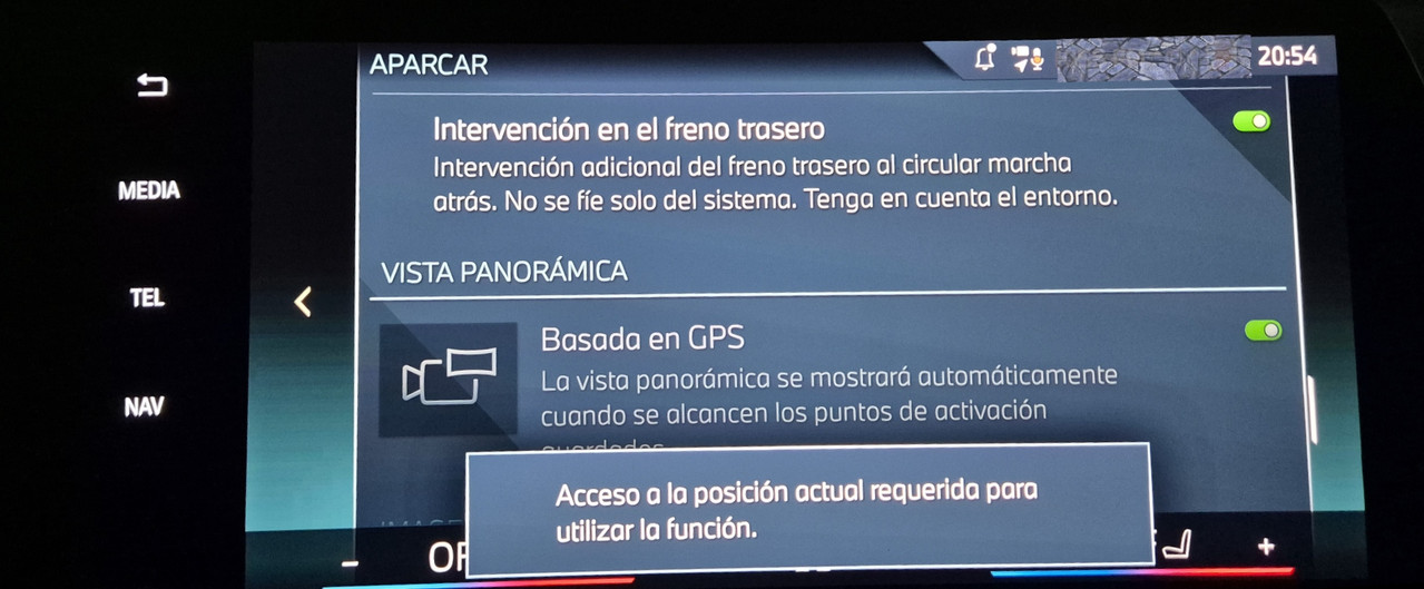

Si, estoy esperando una actualización con impaciencia, porque tengo un problema con los puntos de activación de la cámara panorámica que no funcionan ( https://www.bmwfaq.org/threads/no-puedo-establecer-puntos-de-activacion.1073841/ ) y al parecer a @jimmy_G le pasaba lo mismo y se le solucionó con una actualización del software.

El mensaje "Acceso a la posición actual requerida para utilizar la función" parece como si todavía no hubieras llegado al punto de activación para recuperarlo, no para crearlo. También puede ser un error en la traducción.

Sobre el problema que tienes, ¿el GPS te posiciona bien sobre el navegador?
Si, el GPS me guía perfectamente sin ningún problema, incluso abre las vistas de realidad aumentada al llegar a los desvíos.
¿Has probado de activarlo en un sitio abierto con buena cobertura GPS? No a la salida del parking cuando el GPS todavía no ha enganchado.
Si, pensé que podía ser eso y probé en un espacio abierto y después de estar un tiempo el coche en el exterior.
No es el caso ya que ni siquiera he podido crear un solo punto de activación.
Cuando voy al menú de configuración del Parking Assistant plus, el apartado Vista Panorámica se ve atenuado (no está operativo) y "Basada en GPS" activado pero al no estar operativo no puedo desactívalo y volverlo a activar, como se ve en la foto adjunta.
Tengo abierta una incidencia en BMW Ibérica porque los de Connected Drive me dicen que es de taller y los de taller que es de Connected Drive y los de BMW Ibérica que no me preocupe que ellos van a gestionarlo y que espere sus noticias, pero nada de nada.
Vale, ya lo veo, prueba otra cosa.
Vas a la pantalla donde están todas las Apps, buscas un icono que dice “Memoria”. Le das y te saldrán todas las aplicaciones del coche.
Busca la App de aparcar en la lista y la abres.
Como lo digo de memoria no sé exactamente el nombre que tiene.
Te saldrán varias opciones: borrar memoria, resetear App y, creo, reinstalar App. Prueba cada opción por separado a ver si se soluciona el problema.

Muchas gracias @David Ras, haber si saco un rato y pruebo a seguir tus indicaciones y ver que resultados obtenemos.

Efectivamente, @David Ras tenías razón, siguiendo tus indicaciones, al "Vaciar la memoria caché" no dió resultado, pero al "Borrar datos de usuario", la vista panorámica basada en GPS se volvió activa y al pulsar la tecla de aparcamiento y seleccionar la vista panorámica ya se pueden y así lo he hecho, establecer los puntos de activación.
Muchas gracias.
Ahora vuelve a no mostrarme mis viajes, volveré a hacer un resteo con la rueda de volumen, espero que no se pierda lo avanzado.
Adjunto foto de la pantalla de memoria, antes de empezar el proceso.
Me alegro @tatobis que se haya solucionado el problema de los puntos de activación.
Por algún motivo, los datos se corrompen y las Apps dejan de funcionar.

¡¡ Que casualidad !! Esta mañana hago la operación de borrado de datos de usuario, como ya he indicado mas arriba, esta tarde hago un reset pulsando la rueda de volumen y esta noche me salta la actualización a 11/2025.30, después de tanto tiempo esperándola, la he instalado y ahora espero que no me provoque nuevos problemas cuando ya he conseguido que todo funcione.
Ya veremos.

Hola,
Esperemos que con la nueva actualización no aparezcan nuevos problemas, pero la solución es siempre la misma.
Es una pena que como usuarios tengamos que sufrir esto, pero podría ser peor.
