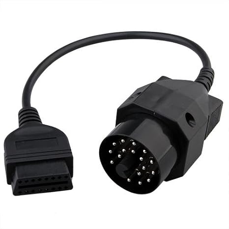

Muchisima gracias. Seguro que os cuento. Primero a adquirir un bmwscanner y voy a publicar fotos. Es que solo encuentro Inpa , OBD2 y Carsoft 6,5. Cual es la mejor?

Te mando un MP (por no hacer SPAM) con el link del BMW Scanner, que he comprado un par en esta tienda y sin problemas. Luego tu ya decides cuál comprar...
Las que citas, son herramientas más potentes, pero imagino que también más complicadas si no sabes usarlas. Te diría que con el BMW Scanner tienes suficiente para empezar y tocar algunas cosillas sin peligro. Que te comente la gente que tiene todas las herramientas cuál te puede venir mejor.
OBD2 es el tipo de conector, no se si también hay un programa llamado así. En realidad nuestro E39 lleva OBD1 (por eso te viene con el adaptador negro que sale en tu foto), y según el año
el conector está debajo del capó o debajo del volante.
Saludos!

El mio es de 20 pin debajo de capo
guybrush06
E39 530D
21 Ene 2011
310
130
Entonces es OBD1 y necesitas el adaptador negro
