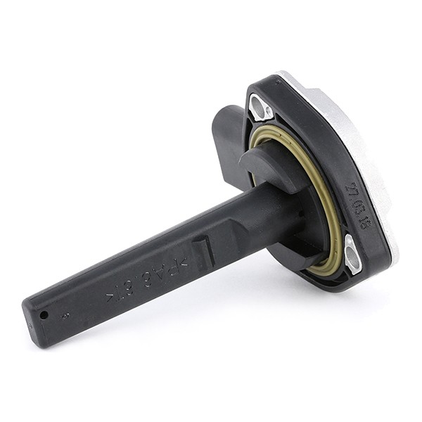

En marcha voy con la luz amarilla encendida.
Parece que así va el tema:
Arranco con motor frio, luz apagada.
Motor coge temperatura de servicio, se enciende la luz.
Apago el motor, la luz se queda encendida durante unos 30 segundos, incluso tras sacar la llave.
Si arranco con motor caliente, luz apagada, y permenece apagada...hasta que apague el motor, deje que se enfríe durante unas horas, arranque y el motor coja temperatura. Entonces se vuelve a encender.
Siempre luz amarilla; nunca se enciende la roja (salvo cuando doy el contacto, como en cualquier coche).

Segun el Pdf que puse en el post 18, contacto rojo y en marcha luz amarilla indica que el sensor esta defectuoso cuando el nivel es correcto, esa es mi interpretación.
Nunca rojo en marcha, no hay falta de presión de aceite que seria muy grave. Pero no dejes de consultar. En el próximo cambio de aceite invierte los 120 € en el sensor y cambialo tu si no te clavaran otros 120€ por el cambio en según que taller. Si no alquila un box.
Con esto saldrás de dudas. Si no les has cambiado el aceite o le falta poco lo haces ya si o si.

Ya estoy buscando el sensor y tengo el filtro y el aceite listos. Parece que cambiar el sensor es muy fácil, tres tornillos.
En la tienda de recambios me ofrecieron un sensor marca ERA, ¿sabéis algo de esa marca? he intentado buscar opiniones por Internet sin éxito.

En un foro se hablo que si no era de una marca determinada fallaba a los 3 meses. Espera un poco que lo miro.
A ver si alguien lo puede decir, no recuerdo si era Hella.

Se supone que la pieza original es Hella, de hecho en el brico que pones (y que te agradezco) sale el sensor sacado de la caja de recambio original con el grabado de Hella y el de BMW. El sensor Hella comprado en tienda de recambios logicamente no tiene el grabado de BMW (el lugar donde debería estar estampado aparece en blanco) pero parece igual.

Hace unos días cambié el aceite, filtro y sensor. El aceite, Motul Xcess 5w40; el filtro, OEM; y el sensor, Hella, que supuestamente es el fabricante del OEM y es exactamente igual al de la foto. Quitar y poner el sensor es sencillísimo.
El motor ronronea como un gatito.
