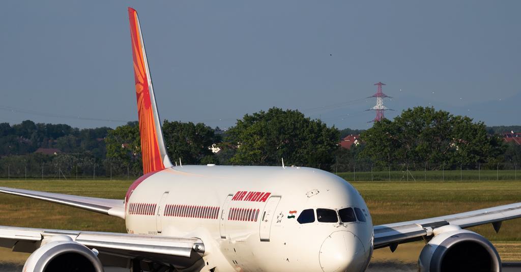

Un poco de luz sobre Air India...
Llegó a tener hasta 13 ejemplares del Boeing 787, (modelo siniestrado hoy), durante años en tierra por falta de repuestos para su mantenimiento.
