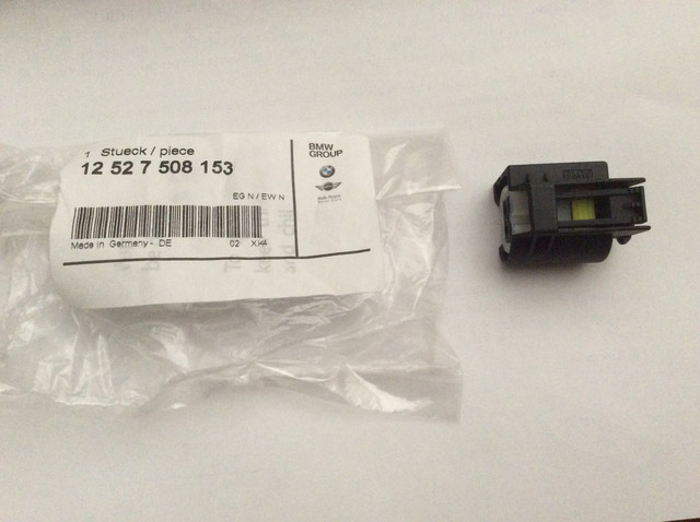

Hace poco descubrí, que venden el conector de la válvula reguladora del common raíl, el que está en lado filtro de polen, sabe alguien, si quitando el compartimento del filtro de polen, queda espacio para desconectarlo y poder maniobrar para sacar los pins y ponerlos, en el conector nuevo.
Es que lo tengo cogido con bridas.
Este conector tiene referencia: 12527508153
Saludos y gracias.

La pregunta es de nota eh... aquí tenéis una foto que tenía de @iTudor , el conector es el de la parte de arriba .
Cuando tenga tiempo y el conector, que todavía no me ha llegado , probaré a ver, si quitando el módulo del filtro de polen se puede hacer , sino esperaré, a tener que quitar el colector, para otra cosa.
Este es el conector
Aquí hablo de cuando lo sustituí: https://bmwfaq.org/threads/sacar-pines-de-conectores-electricos.1011454/#post-18449475
