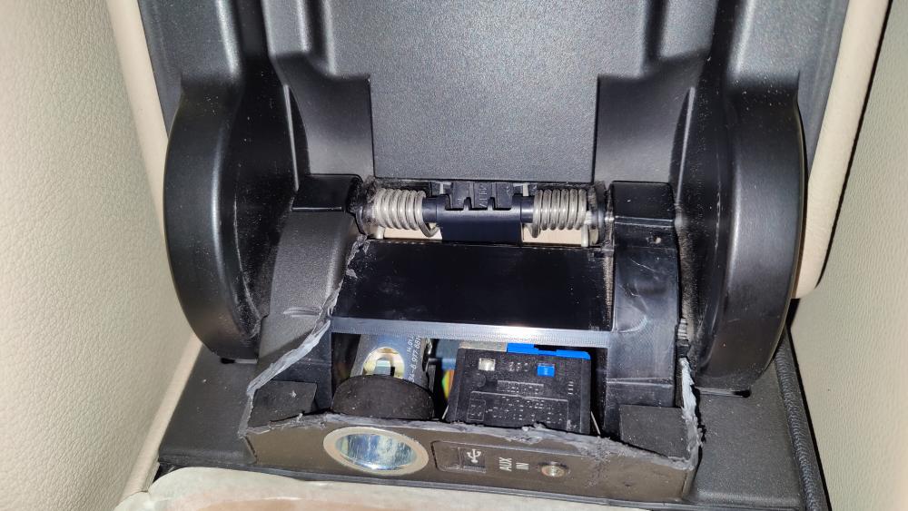

Decidí que ni de coña desmontaba todo eso así tire por la calle de en medio, cogí la dremel y corte la pieza desde arriba:
Esa pieza costaba 15€ nueva, así que la compre y ya vería como sujetarla luego. Corte toda la pieza, saque los conectores del mechero y el aux y saque toda pieza, los tornillos se cayeron lógicamente pero los recupere con un imán. Llegados hasta aquí pensé que ya estaba, pero no. No había forma de quitar ese puñetero muelle, en teoría tiene que salir desde detrás pero hay muy poco sitio para maniobrar y la pieza de plástico que va entre los dos muelles actúa como un freno a cualquier intento de apretar el muelle y sacarlo. Al final con alicates, paciencia y mucha fuerza acabe partiendo la pieza de plástico y el muelle salió

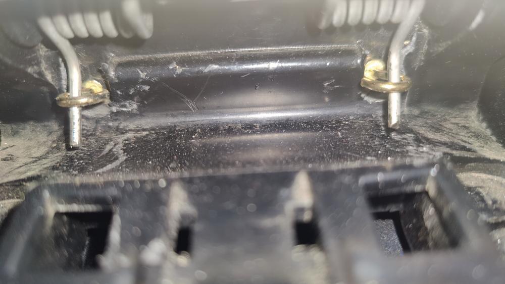

Ya lo saque todo, y entonces me di cuenta de una cosa. Mi reposabrazos se caía a plomo. Es decir, lo abría y ante un frenazo o algo caía de golpe y yo pensaba; si los portavasos están ahí dentro, que mal han pensado esto. Pero claro, ¿para que servía el muelle entonces? Pues para sujetarlo, claro, pero ¿porque no me funcionaba? Y aquí el brillante ingeniero de antes atacaba de nuevo porque se le había ocurrido que la mejor forma de sujetar los extremos del muelle, que tiene bastante fuerza, era con una mierda de pestañas de plástico en el propio cuerpo del bloque y que, obviamente, estaban rotas. Visto desde detrás:
Esto tenía mala solución porque no iba a cambiar todo el bloque por unas tristes y malas pestañas así que de nuevo cogí la dremel e innove una solución casera incrustando dos hembrillas:
Y ahora si, reposabrazos nuevo que además no se cae.

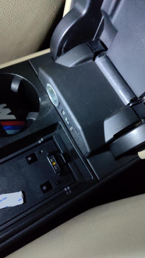

Solo me faltaba la pieza que tapaba el muelle. Al ir a montar el cargador de mechero y el del aux, el ingeniero lo intento por última vez. Se tienen que meter desde fuera de la pieza para que encajen y, mientras que el aux tenía su clavija de conexión pegada al conector por lo que lo pude desconectar, montar y volver a conectar, resulta que el del mechero el cable se hundía en las profundidades y su clavija era inaccesible sin desmontarlo todo. Pero ya no me iba a rendir, corte los cables, empalme un poco mas de cable con unas clemas y a correr.
¿Y la pieza final como se sujeta? ¿hay que pegarla? Pues no, porque los puñeteros tornillos no sirven para nada y solo con la presión que hacen las piezas de los comportamientos que van encima no se mueve ni aunque quiera

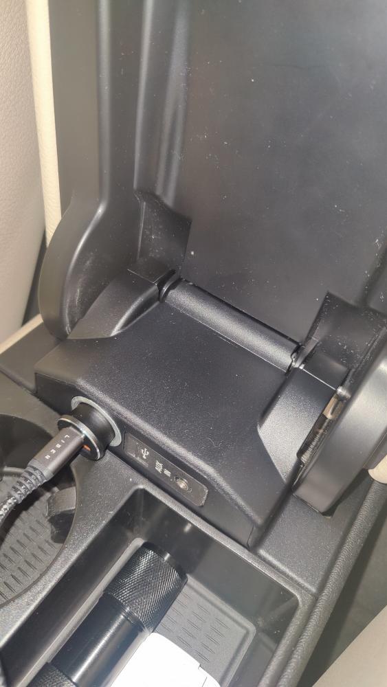

Resultado final:
Aprovechando quite el cargador de móviles ese raro que ocupa mucho espacio y ahora tengo todo el hueco disponible.
Solo me faltaba la pieza que tapaba el muelle. Al ir a montar el cargador de mechero y el del aux, el ingeniero lo intento por última vez. Se tienen que meter desde fuera de la pieza para que encajen y, mientras que el aux tenía su clavija de conexión pegada al conector por lo que lo pude desconectar, montar y volver a conectar, resulta que el del mechero el cable se hundía en las profundidades y su clavija era inaccesible sin desmontarlo todo. Pero ya no me iba a rendir, corte los cables, empalme un poco mas de cable con unas clemas y a correr.¿Y la pieza final como se sujeta? ¿hay que pegarla? Pues no, porque los puñeteros tornillos no sirven para nada y solo con la presión que hacen las piezas de los comportamientos que van encima no se mueve ni aunque quiera
Resultado final:
