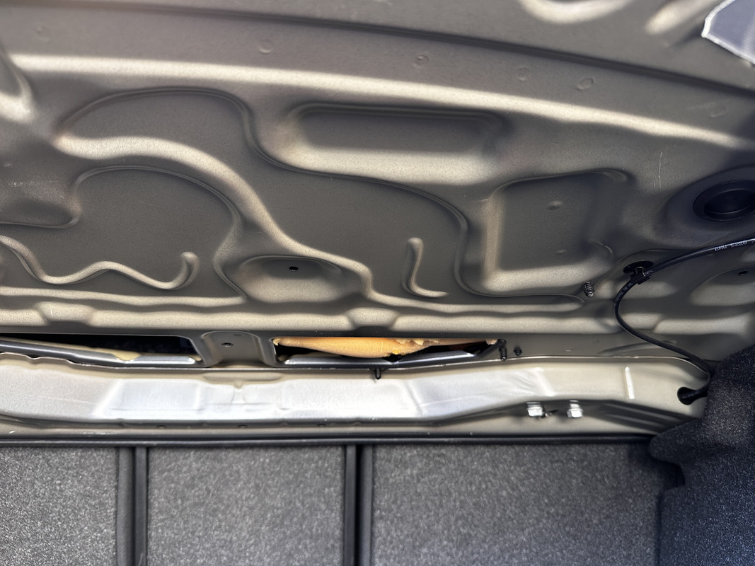

Hola,
Hace ya mucho tiempo que tengo un sonido como si llevara alguna varilla metálica suelta en la zona trasera derecha. Al principio sonaba a veces, y con la temperatura ambiente aparecía y desparecía. Ya por último al pasar por asfalto rugoso sonaba más y el mes pasado ya era constante. Una locura.
Al principio pensé que eran los enganches de los asientos. Luego si eran los tiradores de los asientos para abatirlos. Por último decidí poner goma espuma en los huecos de la bandeja fija del maletero por debajo y por fin ha desaparecido el grillo.
En esta foto podéis ver dónde está colocada.
Espero que os sirva de ayuda.
Mi coche es un f32.
