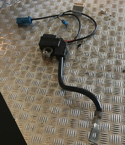

Yo se la cambiaría. Sabes si llevas sistema IBS?? Por que de llevarlo, no es solo cambiar. Si no que tienes que registrarla para iindicarle al coche que tiene battería nueva y deje que todo vuelva a funcionar sin problemas.

Vale esta tarde intentaré con las pinzas , una pregunta da igual el otro coche con el que ponga las pinzas no? Nose si lleva IBS la verdad
En principio da igual cual sea el otro coche.
Para saber si llevas IBS tienes que mirar el borne negativo de la batería. Si es como este, si llevas IBS:
