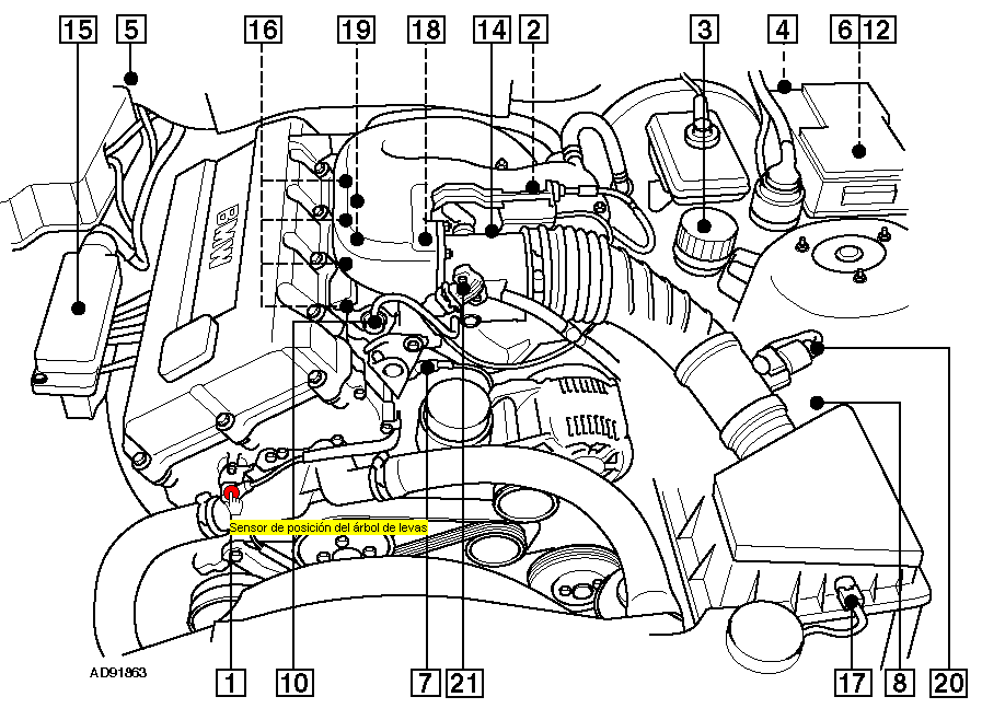

Según autodata, el conector es de tres pines. Entre el pin del centro y uno de los extremos tiene que dar entre 800 y 2000 ohms. Entre el centro y el otro de los extremos no dice nada, pero diría que te va a dar un valor de 1 ohm. En mi ex-320i vanos eran 12 y 1.
Que yo sepa estos sensores no dejan de ser una bobina, y si el sensor es original, puede ocurrir que los cables están en cortocircuito (como le pasó al mio) y darán resistencia cero entre pines, o que la bobina o alguno de los cables esté cortado, y en ese caso la resistencia dará infinita. Si tanto los cables como la bobina están bién la resistencia será siempre la misma, no variará con la vejez.
El valor de la resistencia es útil si el sensor no es original, porque ya me topé con algún sensor que decía ser compatible con el original y tener una resistencia muy distinta.
Pieza nº1:

La resistencia entre el pin:
1y2 tiene que ser entre 12,2 12,6
2y3 tiene que ser 0,39 0,41
Eso en el 320 en el 18 sera parecido.
El sensor que puesto daba la resistencia mejor que el que tenia pero esta tambien desvariada un poco...
Falla un poco y canta la diagnosis asi que tocara sensor nuevo.
Con el paso de los años si que varia la resistencia con la vejez vamos eso es lo que yo he visto, el que tenia mi coche daba en 1y2 15 y en 2y3 1,2.
