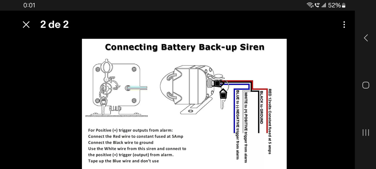

Buenas tardes . Compre hace tiempo una sirena de respaldo . Tiene 4 cables . El rojo y negro los he conectado directamente a bateria con fusible.
He medido con tester y por el cable azul hay 12v y por el blanco 0v.
Por tanto cual es el gatillo positivo y el negativo?? @Eduma si lo sabes te agradeceria si me lo pudieras confirmar . Gracias
777
Por logica diria que el positivo es el que da 12v y el negativo 0v . La sirena es china y no venia manual pero he encontrado el esquema de otra igual y pone que el azul que me da 12v es negativo y el blanco 0v es el positivo. De ahi la duda .
777

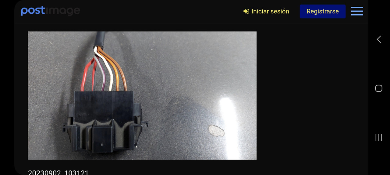

La Gemel serpiestar 3g mk1 "1 boton" . Son 6 los cables que van a la bocina.
He medido todos.
Empezando por la izquierda . Solo el rojo y rojo-negro dan 12v constantes . Todos los demas dan 0v tanto saltando la alarma como no
Los gatillo son en gris-violeta y blanco-negro. Si no hay voltaje como activa la sirena??
He probado a poner la sirena "china" positivo y negativo a bateria y unir el azul que da 12v al negro-azul y al momento a empezado a sonar pero no se apagaba con el mando y la he desconectado.
Para que se desactive-active . Algun cable deberia tener 12v y pasar a 0v o al reves pero no hay corriente.
La alarma original funciona perfectamente al igual que la sirena pero no se entonces que tipo de señal usa para activarla porque parece no es por voltaje.
