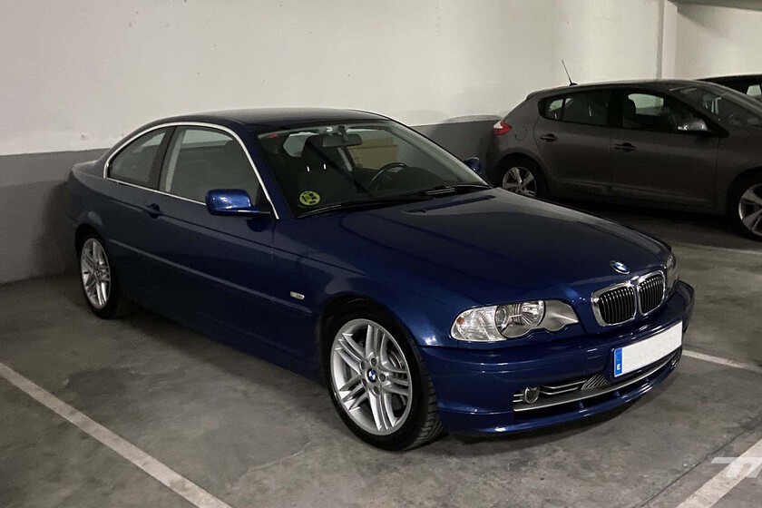

Hola a todos, me presento
Soy de Tarragona y llevo un tiempo leyendo el foro, así que al final me he animado a registrarme para poder participar y aprender de vosotros.
Hace nada acabo de comprar un BMW 330d E46 restyling que llevaba aproximadamente un año y medio parado debajo de un pino, con las ruedas desinchadas y los discos bastante oxidados… así que os podéis imaginar el panorama
Después de ponerlo en marcha, hinchar las ruedas y empezar a usarlo, me he encontrado con un problema: en línea recta y en carretera aparece un ruido de rodadura bastante fuerte que viene del tren delantero. No tengo claro si puede ser por neumáticos deformados o desequilibrados por haber estado tanto tiempo parado, o si puede ser algo más serio tipo rodamiento de rueda.
Lo curioso es que cuando giro a la derecha en carretera (haciendo cambio de pesos), el ruido desaparece completamente. Solo se aprecia sobre todo entre 80 y 120 km/h; a velocidades más bajas o más altas se atenúa bastante.
A ver si alguien ha pasado por algo parecido y me puede orientar un poco antes de empezar a cambiar piezas a lo loco. ¡Un saludo!
¡Un saludo!

Tiene una pinta excelente ese E46. :amo:
Yo revisaría bien esos neumáticos, antes de meterte en cambiar piezas.

Cambia los neumáticos delanteros por los traseros a ver si el ruido cambia al tren trasero. Si es así ya sabes que son los neumáticos, si no tendrás que seguir mirando aunque si, como dices, el ruido desaparece al girar a la derecha seguramente sea uno de los rodamientos de los bujes que este fastidiado, seguramente el de la derecha, por eso cuando giras el coche se inclina a la izquierda yle quitas le quitas presión a ese buje y deja de hacer el ruido.

Tambien pueda que seas un troll que ha pillado la primera imagrn de google que ha visto y vengas a marear al personal.
El e46 coupe pre de la foto no se hizo diesel.
La matrícula es del 2001 y tiene etiqueta B por lo que tiene que ser gasolina si o si.
Según Autodoc, por matrícula, sería un E46 coupe 330 Ci.

De aquella época esa calandra y esos faritos se reservaban para el 6 cilindricos jhasoliña no?
Se habrá echado unas buenas risas.

Que dije que era parecido de color el mio es un 330d 5 puertas de ese color. No es el de la foto chicos ( aclaro dudas) por cierto que aceite le echais al 330d que densidad debe llevar porfavor que indica el fabricante?
