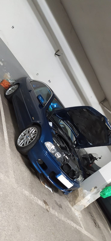

Para que te hagas una idea de las mias, esto fue ayer que lo lleve a alinear. No se ve mucho la trasera pero si la delantera (está algo sucio, lo sé..)

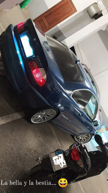

Estas son mis 255. No difieren mucho de las tuyas... O eso parece.
