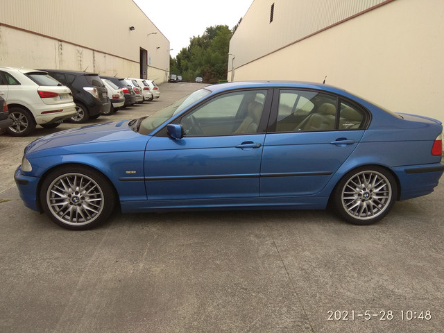

Acabo de recordar que como cambie amortiguadores y copelas, despues fui a hacer un paralelo y tambien tocaron la caida de atras, quizas fuera eso y esos milimetros que corrigieron son los que me dan el problema, voy a probar a ir a que le den mas caida sin salirse de parametros o al menos lo minimo posible.

Pues me toco cambio de neumaticos, tenia los que traia cuando lo compre hace 4 años (uso muy poco el coche, tengo de empresa), hice el cambio de unas continental a unas Michelin PS4, al estar montadas ya me dio la sensacion de que los flancos quedaban como mas rectos que con los otros, como si fueran unos milimetros mas anchos, pues resulta que me rozan hasta en vacio, cuando tomo una curva fuerte o pillo un baden rozan con la aleta.
No se si a alguien le habra pasado y la solucion a esto, por que devolverlos no es viable logicamente, habia pensado meterle unos suplementos que tenia previsto para levantar el culo antes de cambiarle los muelles por romperse uno de ellos.
Ideas? Comentarios?

Bueno nosotros en taller tenemos la rieger para ensanchar aletas,si quieres te lo podemos hacer,saldria 80€ las dos aletas.

Normal que no te roze llevando detrás un ET50, otra historia es llevar ET35 en la parte trasera.

A ver, los desplazamientos originales para el e46 con llantas de distinta medida por ej en 18 pulgadas son:
8JX18 ET:47 225/40-18
8 1/2JX18 ET:50 255/35-18
Todo lo q exceda de ese ET a menos número, (por ej et 35) cuanto menos ET más se desplazará el conjunto llanta/goma hacia afuera y por consiguiente rozará, amén que con suspensión rebajada, también facilita el roce por arriba del borde de la aleta ó en la unión de la aleta interior.

A mi las traseras con 255 y et 50 si me rozaban, pero en mi caso es por que no llevo la altura original
Llevé durante unos años las llantas 135M que las traseras son 8.5x18 ET50 con neumático 255 y suspension deportiva y nunca me rozó en ninguna situación, sin embargo cuando puse detrás ET35 me rozaba con gente en las plazas traseras y cuando cogía un bache fuerte y en la zona donde describe el rozamiento @Gabri_faq

En mi caso cuando digo que no llevo la altura original, me refiero a que cabe un dedo entre el paso de rueda y la rueda, por eso me rozaban. Mi llanta es la styling 32 8.5 de ancho y 255 de neumático. Ahora con 225 y medio cm subido el coche no me rozan nada

Versiones de llantas muchas, pero el ET OEM es ese reflejado. Todo lo que se aleje a menos dará problemas.

Que si se soluciona dandole un poco con la Rieger, no hay mas que hablar, no se va a notar unos mm a la hora de la ITV, digo yo.

Pues en principio parece solucionado, falta probar con carga pero no creo que de problemas, agradecer a neumaticos PICHON el trato recibido y el trabajo realizado, rapido y eficaz, ojala todos fueran asi.

POn foto del resultado final aplicada la Rieger.
