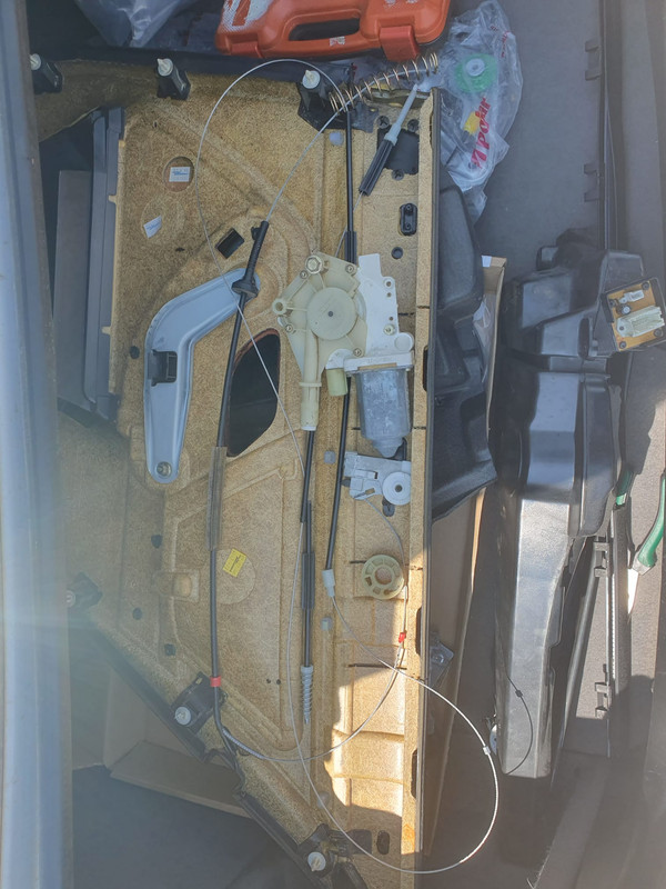

Subo esta foto por si alguien me ayuda a buscar o reconocer el repuesto que necesito. Compré en TarosTrade las ventanillas y me mandaron otras... Ventanilla
