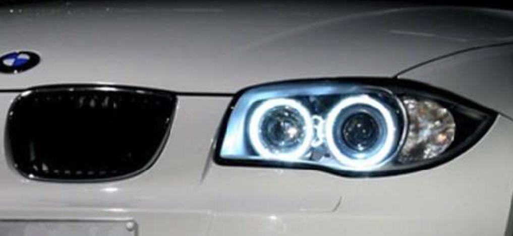

Mi lugar habitual es el subforo E46, pero tengo un familiar con un E87 y me ha preguntado por un tema sobre angel eyes.
Debido a mi desconocimiento general sobre este modelo, os pregunto a vosotros.
¿Ha habido E87 con angel eyes de origen?
Es que me ha preguntado si se le pueden poner faros como estos:
Pero desconozco si es posible por la homologación.
Gracias de antemano.

De origen son los de xenon/bi-xenon. Por fuera de origen tienes faros DEPO CCFL o los CCFL De Sonar que son angel eyes halogenos. Y si, son homologados para pasar ITV sin problema.

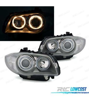

Estos son los depo? parecen mas oem que los otros.

Recibidos estos hoy.
He comprado los v1 por que en el serie 1 no me pega nada un aro de led blanco, lo prefiero amarillo como viene de origen y como buen coche de 2005. Además los v2 o son cromados o son negros y quería lo mas parecido a origen, que son cromados y plata.
El faro tiene muy buena calidad de construcción, tenía unas espectativas muy bajas sinceramente, pero se ve muy bien, pasaría por original totalmente si no llevara el reflector de las largas.
Veremos cuando los monte, de primeras los voy a montar con halógenas y luego pasaré a ponerle led (los tengo pedidos), a ver que tal iluminan, que lo importante es esto.
Me da la impresión de que las luces largas serán peor que las del faro original.
Por cierto, este faro, con bombilla de led homologada, sería completamente legal verdad? estoy por poner led homologado en la larga (que es en la que se ve la lámpara) y en la corta unas led chinorris de las potentes.

Debes saber que cuando los cambies, tienes que sacar el motor de regulación de los originales y montarlo en estos faros. Ya que estos no lo traen y hay que ponerselo.

Gracias, sí, lo tenía en cuenta.
Ya los tengo puestos en el coche a falta de atornillar el paragolpes y ajustar las alturas, me remito a lo que dije, calidad brutal para lo que valen, encajan perfectos y quedan como si fueran originales, me falta sacarlo a la calle a ver que tal iluminan, de momento muy contento con ellos, en la cochera parece que va a cumplir la iluminación, puesto que el corte que hacen los proyectores es muy bueno.

Probado en la calle en condiciones de lluvia.
Ojo, sigo con halógenas.
La iluminación es bastante buena, un pelo peor que con el faro original, sobre todo en largas, pero es algo que con los led espero que supere a los originales y con la experiencia que tengo en iluminación me dice que será así.
No es algo importante, puesto que de serie ilumina muy muy bien, con estos faros la iluminación sigue siendo buena, pero no llega la faro original, es normal teniendo en cuenta el proyector que lleva para la luz de cruce y el reflector de largas.
Lo que no se es si poner led también en larga, supongo que habría que buscar una lámpara led que sea relativamente corta, a ver si me llegan las de cruce.
