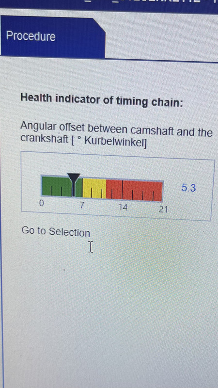

Quiero hacerle la stage 1 a mi 318d GT del 2019 que tiene ya 155000 km. La idea es subir de 150 CV a 190 CV.
Ventajas que le veo:
- Mayor par a bajas vueltas.
- Mas facilidad de adelantamiento.
- Coche mas holgado a velocidad crucero (no suelo ir muy rápido).
Contras:
- Con 155000 km el coche tendrá ya sus holguras y estarán asentadas. Por ejemplo, en ISTA pude ver la elongación de la cadena esta asentada en 5.3 grados (adjunto imagen)
En principio estos desgastes son normales y haciendo una conducción tranquila y sus mantenimientos correspondientes (aceite cada 10-15k, aceite caja de cambio, diferencial, etc) no debería haber problema.
Quería preguntar por opiniones y recomendaciones para este caso donde el coche ya tiene unos km.
Muchas gracias

Al final hablándolo con mi mecánico de confianza me lo ha recomendado.
He visto algunos talleres de repro con una búsqueda en Google, pero me gustaría preguntar aquí por alguna recomendación.
Alberto(Lagu)
4 Jul 2006
43.025
6.808
Lo de la cadena tenlo controlado.
En cuanto a la repro es otro coche, eso si, maximo aceite cada 10-15000 kms los cambios.
